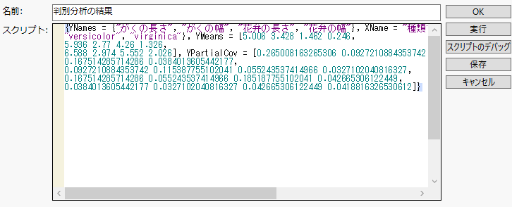

「Iris.jmp」サンプルデータ内の「判別分析」スクリプトで得た分析結果を検討してみましょう。「判別分析」の赤い三角ボタンのメニューから[判別行列の保存]を選択すると、データテーブルに「判別分析の結果」という名前のスクリプトが保存されます。
図5.16 「Iris.jmp」の「判別分析の結果」スクリプト
Image shown here
注: スクリプト内で、DiscriminantプラットフォームオブジェクトにGet Discrim Matricesコマンドを送ることができます。この場合、[判別行列の保存]を使用するのと同様の結果が得られますが、データテーブルには保存されません。
