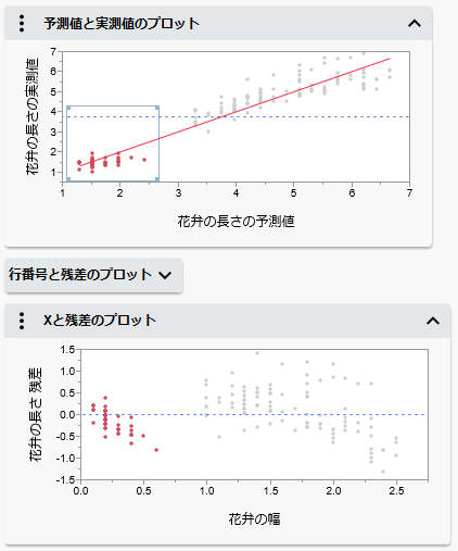

図10.3 インタラクティブHTMLでのブラシツールを使ったデータ操作
Image shown here
グラフに対する変更内容の大半(変数の順序、ヒストグラムの向き、背景色、データ点の色など)は、Webページに保存されます。コンテンツの保存時に閉じていたアウトラインは、Webページ上でも、ユーザが開くまで閉じた状態になります。
