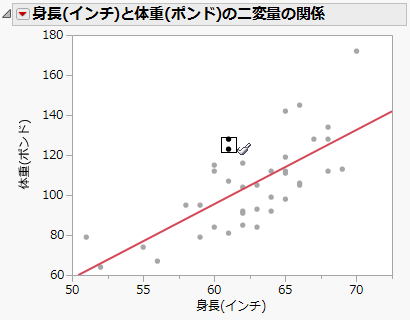

ブラシツールを使って点を選択するには、次の手順で操作します。
1. ツールバーのブラシツール(Image shown here)をクリックします。
2. プロット内でポインタ(ブラシの形)をクリックしてマウスボタンを押したままにします。四角形が表示されます。
3. 四角形を点の上に移動します。四角形が点を通過するとき、プロット上とデータテーブルの対応する行が、強調表示されます。
ブラシの形のポインタが通った範囲内のすべての点を選択するには、プロット内をクリックする前にShiftキーを押し、キーを押したままドラッグします。データテーブルの対応する行も強調表示されます。
図9.20 ブラシツールの使用
Image shown here
4. 選択が終わったらマウスを放します。放しても、四角形内およびデータテーブル内の対応する行の選択は解除されません。
