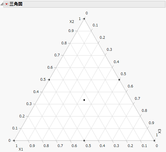

計画の視覚化
6. 計画のデータテーブルで、[グラフ]>[三角図]を選択します。
7. X1、X2、およびX3を選択し、[X、プロット]をクリックし、[OK]をクリックします。
図13.9 単体重心計画の三角図
Image shown here
三角図の詳細については、三角図の概要を参照してください。
