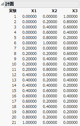

4. [単体格子計画]をクリックし、計画を生成します。
注: ここではデフォルト設定のk = 5を使用しましたが、テキストボックスで、水準数を変更することもできます。
図13.10 5次の3因子単体格子計画
Image shown here
5. [テーブルの作成]をクリックします。

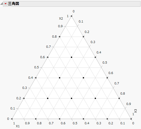

計画の視覚化
6. 計画のデータテーブルで、[グラフ]>[三角図]を選択します。
7. X1、X2、およびX3を選択し、[X、プロット]をクリックし、[OK]をクリックします。
図13.11 単体格子計画の三角図
Image shown here
三角図の詳細については、三角図の概要を参照してください。
水準数が増加するにつれて、計画点も増加し、その結果、計画点の間の距離が縮みます。単体重心計画とは異なり、単体格子計画では必ずしも重心が含まれるとは限りません。
