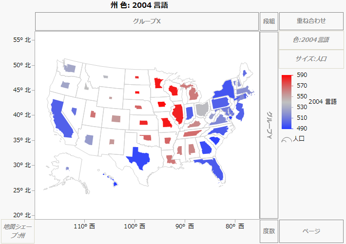

「サイズ」要素は、サイズ変数に従って地図シェープをスケールし、歪みを最小限に抑えます。
「SAT.jmp」ファイルの「人口」列を「サイズ」ゾーンにドロップしたところ
