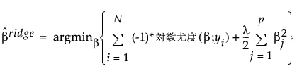

Image shown hereリッジ回帰
リッジ回帰では、回帰係数にl2ペナルティが適用されます。リッジ回帰係数の推定値は、次のように求められます。
Equation shown here、
この式で、Equation shown hereはl2ペナルティ。lは調整パラメータ、Nは行数、pは変数の数です。

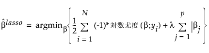

Image shown hereLasso回帰
Lasso回帰では、回帰係数にl1ペナルティが適用されます。Lasso回帰係数の推定値は、次のように求められます。
この式で、Equation shown hereはl1ペナルティ。lは調整パラメータ、Nは行数、pは変数の数です。

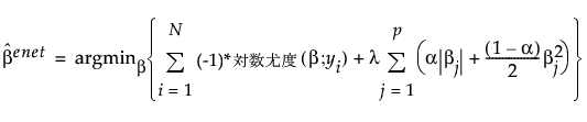

Image shown here弾性ネット
弾性ネットは、l1とl2の両ペナルティを組み合わせて使用します。弾性ネット係数の推定値は、次のように求められます。
この式で使われている記号は次のとおりです。
• Equation shown here はl1ペナルティ
• Equation shown here はl2ペナルティ
• lは調整パラメータ
• aはl1ペナルティとl2ペナルティの配分を決定するパラメータ
• Nは標本サイズ
• pは変数の個数
ヒント: 説明変数が1つしかない弾性ネットモデルで、aとlを変化させたときの縮小効果を示す2つのサンプルスクリプトがあります。[ヘルプ]>[サンプルデータ]を選択し、[サンプルスクリプトディレクトリを開く]をクリックして、[demoElasticNetAlphaLambda.jsl]または[demoElasticNetAlphaLambda2.jsl]を選択してください。それぞれのスクリプトの先頭に、使用法と表示される内容説明が(英語で)記載されています。
