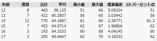

Table Boxを使って結果をフォーマットすることもできます。
New Window( "要約の結果",
	Table Box(
		String Col Box( "年齢", a ),
		Number Col Box( "N", c ),
		Number Col Box( "合計", sumHt ),
		Number Col Box( "平均", meanHt ),
		Number Col Box( "最小値", minHt ),
		Number Col Box( "最大値", maxHt ),
		Number Col Box( "標準偏差", sdHt ),
		Number Col Box( "10パーセント点", q10Ht )
図9.7 要約の結果

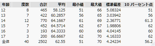

次のように、ウィンドウに全体の統計量を含めることもできます。
Summarize(
	a = By( :年齢 ),
	c = Count,
	sumHt = Sum( :Name("身長(インチ)") ),
	meanHt = Mean( :Name("身長(インチ)") ),
	minHt = Min( :Name("身長(インチ)") ),
	maxHt = Max( :Name("身長(インチ)") ),
	sdHt = Std Dev( :Name("身長(インチ)") ),
	q10Ht = Quantile( :Name("身長(インチ)"), .10 )
Summarize(
	tc = Count,
	tsumHt = Sum( :Name("身長(インチ)") ),
	tmeanHt = Mean( :Name("身長(インチ)") ),
	tminHt = Min( :Name("身長(インチ)") ),
	tmaxHt = Max( :Name("身長(インチ)") ),
	tsdHt = Std Dev( :Name("身長(インチ)") ),
	tq10Ht = Quantile( :Name("身長(インチ)"), .10 )
Insert Into( a, "全体" );
c = c |/ tc;
sumHt = sumHt |/ tsumHt;
meanHt = meanHt |/ tmeanHt;
minHt = minHt |/ tminHt;
maxHt = maxHt |/ tmaxHt;
sdHt = sdHt |/ tsdHt;
q10Ht = q10Ht |/ tq10Ht;
	Table Box(
図9.8 要約と全体の統計量
