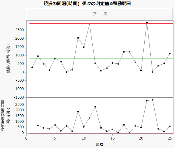

図D.24 「焼損」の「個々の測定値&移動範囲」管理図

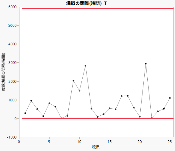

図D.25 「焼損の間隔(時間)」のT管理図
Image shown here
T管理図では、すべての点が管理限界の内側に収まっています。この分析に関しては、「個々の測定値&移動範囲」管理図は管理限界の範囲が狭すぎ、適切ではなかったということがわかります。
