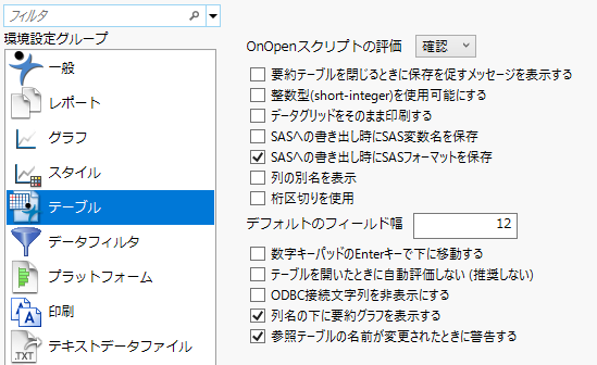

テーブル
テーブルに関する環境設定では、数式の処理方法、外観、SASデータセットとの互換性など、JMPデータテーブルをカスタマイズします。
図13.5 [テーブル]の環境設定
Image shown here
表13.5 [テーブル]の環境設定
環境設定
説明
OnOpenスクリプトの評価
データテーブルにスクリプトを保存し、OnOpenまたはOn Openという名前を付けた場合、そのデータテーブルを開くたびにスクリプトが自動的に実行されます。ただし、その場合でも、他のプログラムを実行するOn Openスクリプトは、実行されません。
デフォルトでは、[確認]が選択されています。選択した内容は、現在のJMPセッションで該当するデータテーブルを開くたびに適用されます。
確認のメッセージを表示せずにOn Openスクリプトが実行されるようにするには、[常に]を選択します。
データテーブルを開いてもOn Openスクリプトが自動実行されないようにするには、[しない]を選択します。
要約テーブルを閉じるときに保存を促すメッセージを表示する
保存されていない要約テーブルを閉じようとしたときに、保存を促すメッセージが表示されます。「要約」ウィンドウでこのオプションを選択すると、[テーブル]の環境設定でこのオプションが選択された状態になります。今後、メッセージを表示する必要がなくなったときは、環境設定で選択を解除します。
このオプションは、デフォルトではオフになっています。
整数型(short-integer)を使用可能にする
JMPでは、数値データを最小8ビット(1バイト)で保存することができます。このチェックボックスをオンにすると、[列]>[列情報]を選んで列にデータタイプを割り当てるときに、ドロップダウンメニューから整数型を選択できます。データに合ったバイト数を選択すれば、数値の表示形式には何の変化もないまま、データテーブルの保存に必要なディスク容量を減らせます。詳細については、整数型(short-integer)を参照してください。
データグリッドをそのまま印刷する
JMPデータテーブルを画面に表示されたとおりに印刷するには、このチェックボックスをオンにします。
チェックボックスをオフにすると、表示内容が出力幅に収まるように、列幅が調整されます。このオプションは、デフォルトではオフになっています。
SASへの書き出し時にSAS変数名を保存
JMPデータテーブルをSASデータセットに書き出すときに、SASに準拠した変数名を使用する場合は、このチェックボックスをオンにします。このオプションは、デフォルトではオフになっています。
SASへの書き出し時にSASフォーマットを保存
JMPデータテーブルをSASデータセットに書き出すときに、SASに準拠したフォーマットを使用する場合は、このチェックボックスをオンにします。このオプションは、デフォルトでオンになっています。
列の別名を表示
列の名前とラベルを組み合わせて表示する場合は、このチェックボックスをオンにします。列に名前とラベルの組み合わせが存在するのは、所定の列プロパティが2つ定義されていて、「列名」がそのいずれかのプロパティ値と等しい場合です。
JMPでは、次の名前とラベルの組み合わせが認識されます。
• SASの名前とラベルの組み合わせ。プロパティは、[SAS名]と[SASラベル]になります。
• SPSSの名前とラベルの組み合わせ。プロパティは、[SPSS名]と[SPSSラベル]になります。
• 短い名前と長い名前の組み合わせ。プロパティは、[短い名前]と[長い名前]になります。
このチェックボックスがオンの場合、名前とラベルの両方がウィンドウに表示されます。
桁区切りを使用
ロケールに適した桁区切り記号を使用して数値を表示する場合は、このチェックボックスをオンにします。このオプションは、デフォルトでオフになっています。
デフォルトのフィールド幅
数値列の表示桁数を変更します。デフォルト値は12です。
数字キーパッドのEnterキーで下に移動する
(Windowsのみ)データテーブルのセルが選択されているときにキーボードのEnterキーまたはReturnキーを押すと、その下のセルが選択されます。Tabキーまたはキーボードの右側にある数字キーパッドのEnterキーを押すと、右側のセルが選択されます。
数値キーパッドのEnterキーを押したときに右側ではなく下のセルが選択されるように動作を変更する場合は、このチェックボックスをオンにします。このオプションは、デフォルトではオフになっています。
テーブルを開いたときに自動評価しない
データテーブルを開いたときに列の計算式を評価しない場合は、このチェックボックスをオンにします。
チェックボックスをオフにすると、データテーブルを開いたときに計算式が自動的に評価されます。このオプションは、デフォルトではオフになっています。
ODBC接続文字列を非表示にする
[データベーステーブルを開く]コマンドで、ODBC接続文字列(ユーザIDとパスワード)を非表示にする場合は、このチェックボックスをオンにします。追加情報については、『スクリプトガイド』のデータベースアクセスを参照してください。
列名の下に要約グラフを表示する
データテーブルの各列の上に分布を表示する場合は、このチェックボックスをオンにします。デフォルトでオフになっています。
参照テーブルの名前が変更されたときに警告する
仮想結合でリンクしているテーブル(参照テーブル)の名前が変更されたときに警告を表示します。
