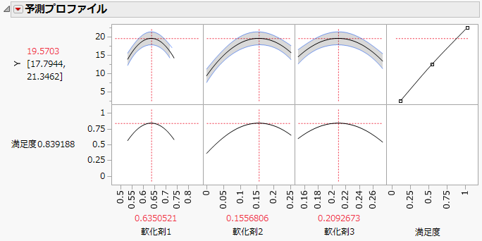

1. 予測プロファイルでは、予測トレースにおける曲線の形状によって、交互作用効果の状態がわかります。予測プロファイルにおいて1成分の値を変更する(赤い線をドラッグする)と、他の2成分の値は、配合制約(成分の比率の合計は100%である)を保ちながら、一定の比となるように変更されます。
注: 予測プロファイルのX軸は、因子(軟化剤1、軟化剤2、軟化剤3)の定義された下限から上限までを範囲としています。成分の効果を調べる際、2つ目の成分が限界値に到達した場合は、範囲内に収まっている3つ目の因子の値だけが変化し、配合制約を保ちます。
2. 予測プロファイルの曲線を、制約内だけで描くには、[限界でのプロファイルの処理]>[限界で停止]を選択します。
3. 配合成分の最適化を行うには、まず「予測プロファイル」の赤い三角ボタンをクリックして、[最適化と満足度]>[満足度関数]を選択します。
4. そして、Yが最大値となるような最適な因子設定を求めるには、「予測プロファイル」の赤い三角ボタンをクリックし、[最適化と満足度]>[満足度の最大化]を選択します。
満足度を最大化した後の予測プロファイルを見ると、「軟化剤1」が0.6350、「軟化剤2」が0.1557、「軟化剤3」が0.2093で、それに対する応答の予測値は19.5703になっています。
図13.25 配合計画の予測プロファイルで満足度を最大化したところ
