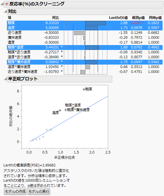

「2水準のスクリーニングのあてはめ」レポートには、計画の対比(モデル項の候補)の要約テーブルと半正規プロットが表示されます。レポートから、選択したモデルを起動または実行できます。
図10.5 「スクリーニング」レポート
