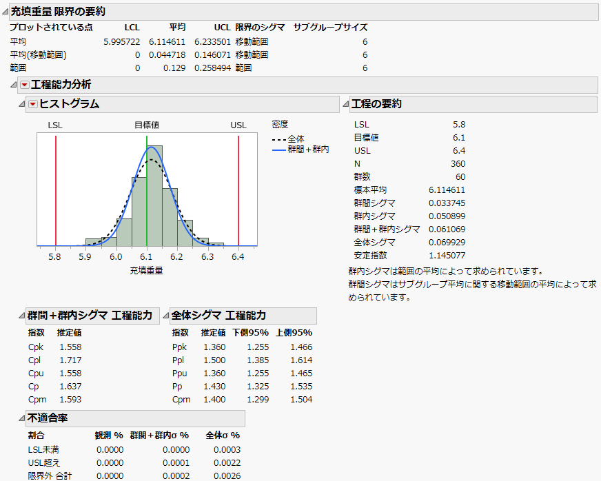

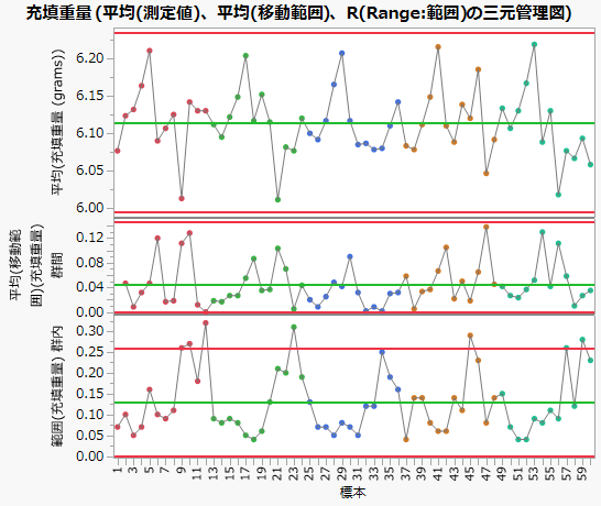

図D.26 充填重量の三元管理図
移動範囲の管理図が、XBar管理図とR管理図の間に表示されます。平均(XBar)管理図の管理限界は、標本間の移動範囲をもとに計算されています。
