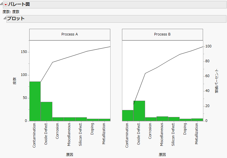

図N.12 「パレート図」レポートウィンドウ
Image shown here

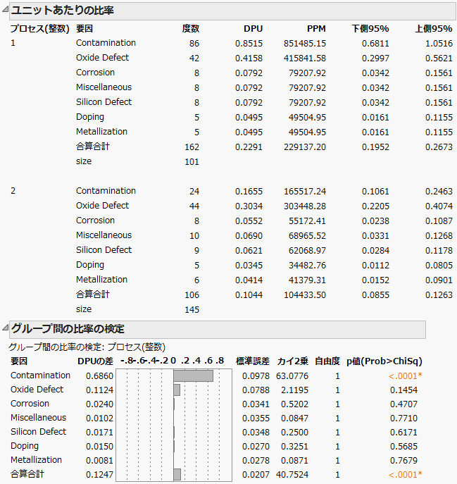

9. 「パレート図」の赤い三角ボタンをクリックし、[度数分析]> [ユニットあたりの比率]と[度数分析]>[グループ間の比率の検定]を選択します。
図N.13 [ユニットあたりの比率]と[グループ間の比率の検定]の結果
Image shown here
グループAの原因には標本サイズを101としてDPUを計算しています。一方、グループBの原因には標本サイズを145としてDPUを計算しています。
もしも2つのグループ変数(たとえば「日付」と「プロセス」)がある場合は、「ユニットあたりの比率」表には、各原因の「日付」と「プロセス」のすべての組み合わせに対して、比率(DPU)が表示されます。ただし、[グループ間の比率の検定]では、1つ1つのグループ間での差だけが検定されます。
