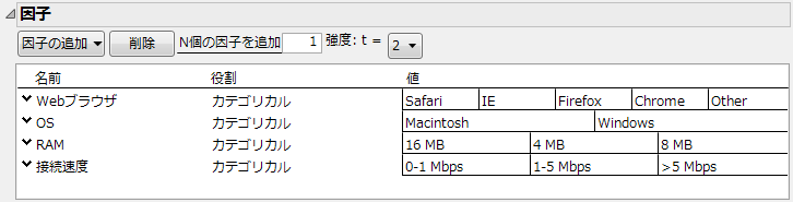

3. 「被覆配列」の赤い三角ボタンをクリックし、[因子のロード]を選択します。
「因子」アウトラインに因子とその水準が表示されます。
図A.31 「Software Factors」の「因子」アウトライン
4つの因子の役割が[カテゴリカル]となっています。

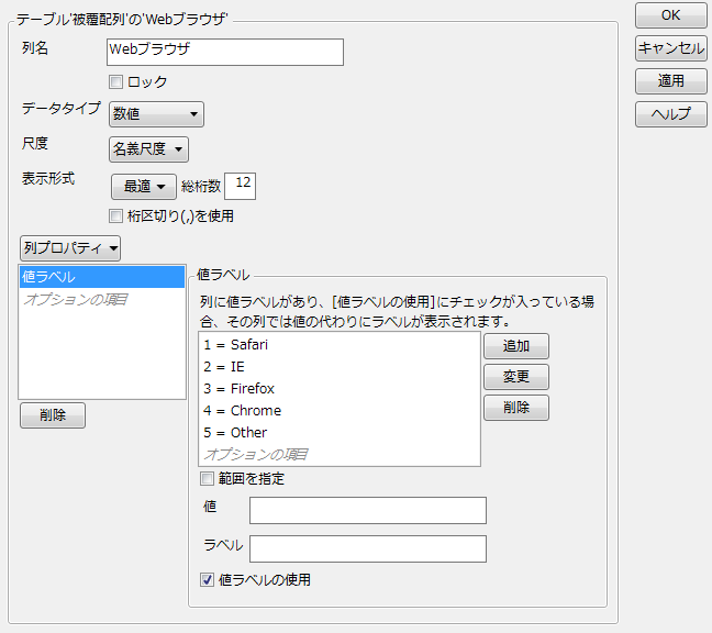

7. 「列」パネルで、「Webブラウザ」の横のアスタリスクをクリックし、[値ラベル]を選択します。
図A.32 「Webブラウザ」の列情報ウィンドウ
「Webブラウザ」のデータタイプが「数値」、尺度が「名義尺度」になっていることに注意してください。「Webブラウザ」の実際の値は、1~5の整数です。これらの整数に、計画の作成時に入力した値がラベルとして定義されています。

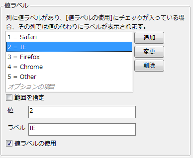

8. 「値ラベル」リストから「2 = IE」を選択します。
図A.33 「値ラベル」パネルでの選択
9. 「ラベル」に「Internet Explorer」と入力します。
10. [変更]をクリックします。
データテーブルに変更が反映されます。
