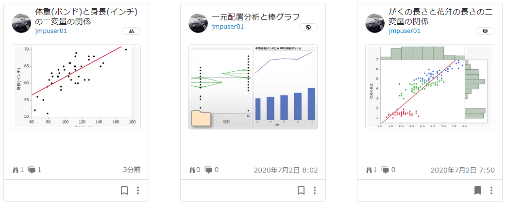

JMPのグラフやレポートの発行
JMPのグラフやレポートをJMP Liveに投稿することができます。JMPでグラフやレポートを作成し、[ファイル]>[発行]をクリックします。詳細については、「レポートの保存と共有」を参照してください。

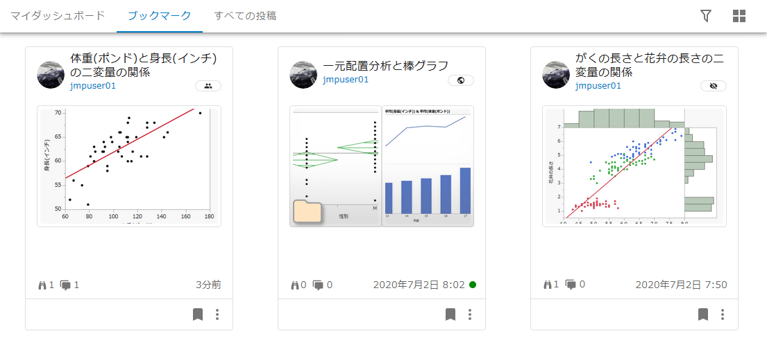

図1.1 JMP Live 投稿のサムネール
各アイコンには次のような意味があります。
この投稿はプライベートである(本人しか閲覧できない)
この投稿はすべての人と共有されている
この投稿はグループと共有されている
この投稿は注目の投稿である(管理者が設定)
この投稿はフォルダ形式で、複数のレポートを含んでいる可能性がある
この投稿の閲覧数
この投稿へのユーザコメントの数
この投稿はブックマークしていない
この投稿はブックマークされている
この投稿にはフラグが付いている

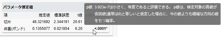

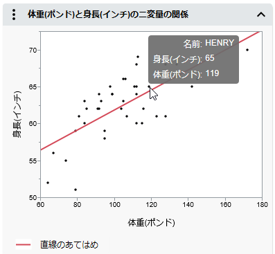

データ値または説明を表示する
グラフまたはレポートで、データ点にカーソルを置いたり、データ点をタップしたりすると、その値や説明が表示されます。
注: レポートやグラフを開閉するには、タイトルの右側にある矢印をクリックまたはタップします。
図1.3 データ点の値を見る
図1.4 P値の説明を見る

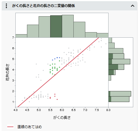

データを選択する
グラフでデータ(点や棒など)を選択する方法は、コンピュータを使用しているか、携帯デバイスを使用しているかによって異なります。デフォルトでは、1つのデータ点が選択されます。複数のデータ点を選択したい場合は:
コンピュータでは、Shiftキーを押しながらデータ点を選択します。
携帯デバイスでは、複数選択アイコンをタップしてからデータ点を選択します。
コンピュータの場合
携帯デバイスの場合
1つのデータ点を選択または選択解除する
データ点をクリックします。
をタップしてからデータ点をタップします。 |
複数のデータ点を選択または選択解除する
Shiftキーを押しながら複数のデータ点をクリックします。
をタップしてから複数のデータ点をタップします。 |
1つのデータ点の値を確認する
1つのデータ点にカーソルを置きます。
ドラッグしてデータ点を選択する
クリックし、データ点を取り囲むようにドラッグして長方形を描きます。長方形を移動するには、長方形の中心をクリックしてドラッグします。サイズを変更するには、長方形の角をドラッグします。
をタップしてから、データ点を囲むように長方形を描きます。長方形を移動するには、長方形の中心をドラッグします。サイズを変更するには、長方形の角をドラッグします。 |

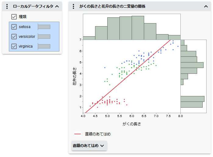

データのリンクを見る
JMPレポートに複数のグラフが含まれている場合、すべてのグラフのデータはリンクされています。このため、選択されたデータは、すべてのグラフで強調表示されます。
図1.5 リンクされたグラフでデータを選択
この例は、一番上のヒストグラムで棒を選択したものです。対応する行が散布図ともう一つのヒストグラムでも強調表示されています。

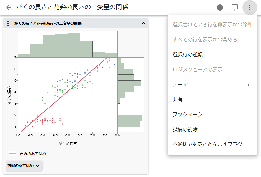

データを除外および非表示にする
選択したデータを、レポートの計算から除外し、グラフに表示されないようにすることができます。レポートやグラフは自動的に更新されます。
図1.6 レポートのメニューオプション
データを除外し、非表示にするには、右側の[より詳細]
メニューのオプションを使用します。
注: レポートにローカルデータフィルタが含まれる場合、データのフィルタリングはローカルデータフィルタで行えるため、これらのオプションのほとんどは表示されません。
選択されている行を非表示かつ除外: 選択されているデータを除外し、非表示にします。
すべての行を表示かつ含める: データの除外および非表示を解除します。
選択行の逆転: 現在選択されている行の選択を解除し、選択されていない行を選択します。
その他のレポートオプション
レポートの[詳細]メニューには、次のようなオプションもあります。
ログメッセージの表示: サーバーからのメッセージや、クライアントの予期しない状態を表示します。
テーマ: ページの外観を変更します。テーマを変更するを参照してください。
シェア: (スモールブラウザやモバイルブラウザのみに表示。それ以外のブラウザでは、ツールバーに[シェア]アイコン
ブックマーク/ブックマークを外す: (スモールブラウザやモバイルブラウザのみに表示。それ以外のブラウザでは、ツールバーに[ブックマーク]アイコン
投稿の削除:(自分の投稿にのみ、または管理者に対してのみ表示されます。)投稿を削除します。投稿を削除するを参照してください。
不適切であることを示すフラグ: 投稿に不適切であることを示すフラグを付けます。投稿またはユーザにフラグを付けるを参照してください。

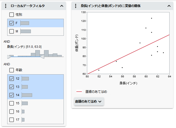

データをフィルタリングする
元のJMPレポートにローカルデータフィルタが含まれていた場合は、そのフィルタを使って特定の条件に合うデータのみを表示させることができます。
図1.7 データのフィルタリング
この例では、フィルタによって年齢が12~14歳で身長が51~63インチの女性だけが表示されています。

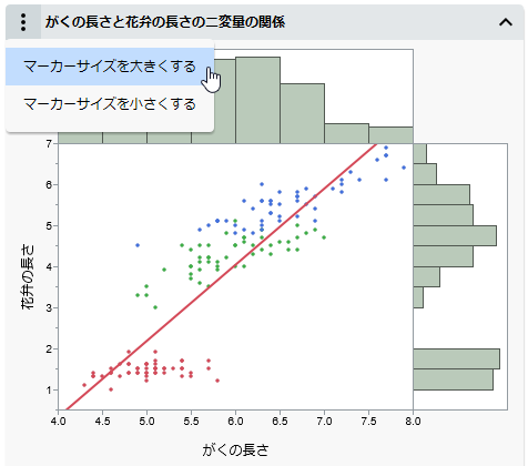

グラフの変更
メニューのオプションを使用すると、グラフ要素をカスタマイズできます。
図1.8 マーカーサイズの変更
このメニューのオプションは、グラフの種類やJMPプラットフォームによって異なります。たとえば、
散布図では、マーカーのサイズを変更できます。
プロファイルでは、表示を元の状態にリセットしたり、応答がすべて含まれるように縦軸のスケールを自動調整できます。
データフィルタでは、フィルタの方法を指定できます。
バブルプロットでは、バブルの表示方法を変更できます。

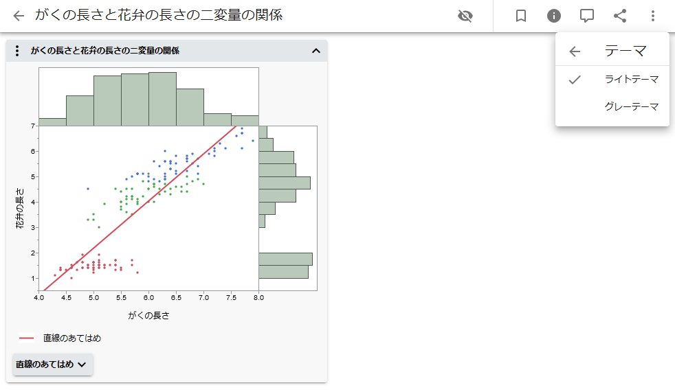

テーマを変更する
ページの外観を変更するには、右上にある[より詳細]
>[テーマ]をクリックします。
図1.9 ページのテーマの変更

投稿をブックマークする
JMP Liveで単独の投稿や、複数の投稿を含むフォルダに簡単にアクセスしたい場合は、ブックマークすることができます。
注: フォルダの場合は、個々の投稿ではなくフォルダ全体にブックマークします。
単独の投稿やフォルダをブックマークするには、[ブックマーク]
または
>[ブックマーク]をクリックします。ブックマークした投稿やフォルダをすべて表示するには、上部にある[ブックマーク]をクリックします。
図1.11 「ブックマーク」ページ
ヒント: 「ブックマーク」ページでは、更新された投稿の日時の隣に緑色の丸印が表示されます。投稿を閲覧すると、緑色の丸印は消えます。

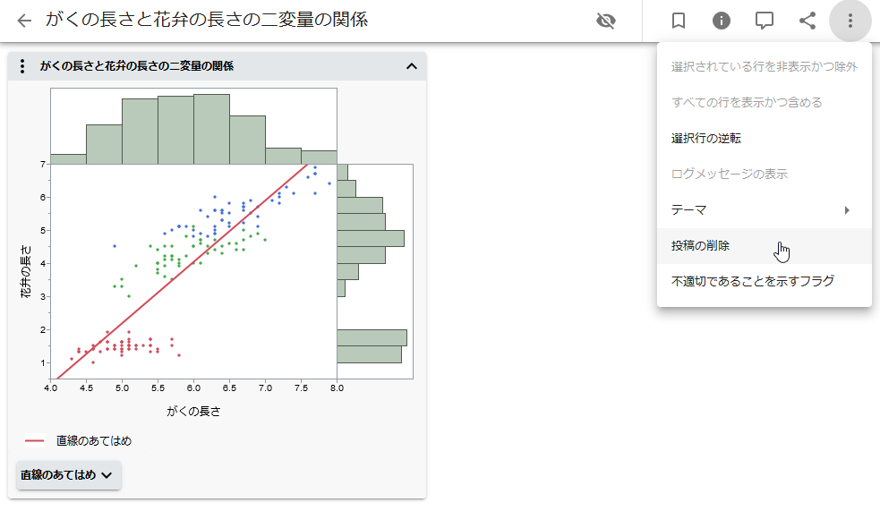

投稿を削除する
自分の投稿を削除するには:
投稿のサムネールから、[より詳細]
図1.12 投稿から、[より詳細]
>[投稿の削除]をクリックします。投稿のページで投稿を削除

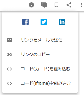

ソーシャルメディアでの投稿の共有
ソーシャルメディアで、またはリンクを使って投稿を共有するには、[共有]
または
>[共有]をクリックします。
投稿は、次のような方法で共有できます。
ソーシャルメディア(Facebook、Twitter、LinkedInなど)
注: これらのオプションは、管理者が無効にした場合は表示されません。
リンクをメールで送信
リンクのコピー
組み込んだHTMLコードのコピー(Webページ用)
図1.13 共有オプション
注: 自分の投稿で、共有設定をプライベート(自分しか見られない)にしてある場合は、これらのオプションの一部が表示されません。投稿をすべての人と共有すると、すべてのオプションが表示されます。

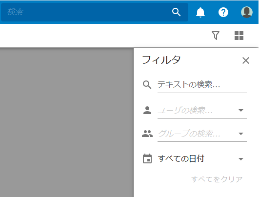

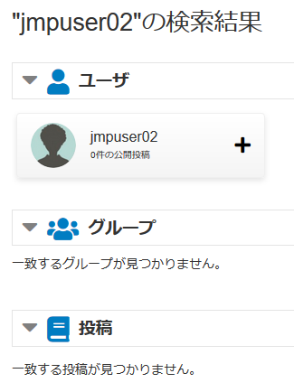

ユーザや投稿、グループを検索する
JMP Liveでは、次のような検索が可能です。
JMP Live全体で検索する場合は、右上にある検索ボックスに名前またはキーワードを入力します。
「ホーム」ページで投稿をフィルタリングするには、[フィルタ]
図1.15 検索オプション(JMP LiveおよびJMP Public)
検索をフィルタリングする
フィルタを使用するには、どこを検索するかによって[ホーム]>[マイダッシュボード]、[ブックマーク]、[すべての投稿]のいずれかに移動します。
あるユーザまたはグループのすべての投稿を検索するには、[ユーザの検索]ボックスにユーザ名を入力するか、[グループの検索]ボックスにグループ名を入力します。入力の途中で候補が表示されます。
投稿のタイトルに含まれるキーワードで検索するには、[テキストの検索]ボックスに単語を入力します。
日付を指定して検索を絞り込むことができます。
検索をクリアするには、ユーザ名またはグループ名の隣の[x]をクリックするか、[フィルタのクリア]をクリックして該当するフィールドをクリアします。

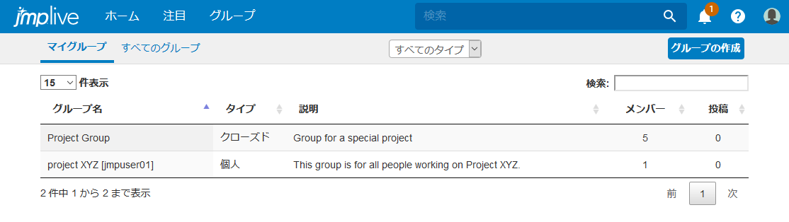

JMP Liveのグループ
JMP Liveのグループには、以下のようなタイプがあります。
個人グループ: 個人グループは、ユーザや管理者が作成できます。個人グループとその投稿は、グループのメンバーだけが見ることができます。個人グループでは、その作成者、またはグループの管理者として指定されたメンバーがオーナーとなります。
オープングループ、クローズドグループ、非表示のグループ: これらのグループは、管理者のみが作成できます。
オープングループ: 誰もが検索し、参加し、投稿やメンバーを見ることができます。
クローズドグループ: 誰もが検索できますが、メンバー以外の人が投稿やメンバーを見ることはできません。誰もがグループへの参加をリクエストできます。
非表示のグループ: メンバーだけがグループを検索し、投稿やメンバーを見ることができます。
「グループ」ページには、「マイグループ」または「すべてのグループ」が表示されます。
「マイグループ」: 自分が参加しているすべてのグループが表示されます。
「すべてのグループ」: 自分が参加しているすべてのグループと、参加できるオープングループおよびクローズドグループが表示されます。
[すべてのタイプ]メニューでグループのタイプ別にフィルタリングすることもできます。
図1.17 「マイグループ」ページ
グループに誰かを追加すると、その人はそのまま自動的にメンバーとなります。その人は、[参加済み]ボタンの上にカーソルを置き、[脱退]をクリックしてグループを離れることができます。

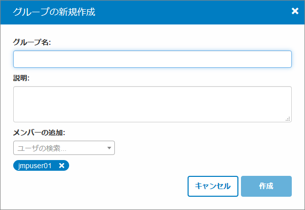

JMP Liveグループを作成する
[グループ]をクリックします。
[グループの作成]をクリックします。
図1.18 新しいユーザグループの作成
グループに名前を付けます。
(オプション)グループの説明を追加します。
[ユーザの検索...]をクリックし、メンバーとして加えるユーザの名前をタイプします。
入力の途中で候補が表示されるので、クリックして追加します。
管理者は、グループのタイプを選択できます。
オープン: 誰もが検索し、参加をリクエストし、メンバーや投稿を表示することができます。
クローズド: 誰もが検索できますが、メンバー以外の人が投稿やメンバーを見ることはできません。誰もがグループへの参加をリクエストできます。
非表示: メンバーだけが検索し、投稿やメンバーを表示することができます。グループを作成した人が管理者であり、オーナーです。
個人: メンバーだけが検索し、投稿やメンバーを表示することができます。指定されたメンバーがオーナーになります。
[作成]をクリックします。

グループを管理する
すべてのJMP Liveグループを表示し、管理するには、[管理者]>[グループ]をクリックします。
グループ名、グループのタイプ、グループの説明、メンバーの数、投稿の数が表示されます。
グループ名をクリックした後、メンバーの追加・削除、メンバーのアクセス権の変更、グループへの参加リクエストの確認、グループの編集、グループの削除ができます。詳細は、JMP Liveのグループを参照してください。

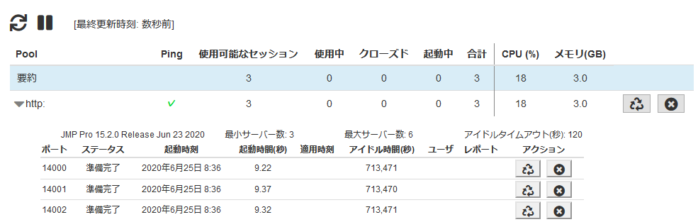

JMP Poolのステータスをモニタする
JMP Poolでは、複数のポートで多数のJMPセッションが実行されます。JMP Poolのステータスは、[管理者]>[JMP Poolのステータス]でモニタすることができます。Webアドレスの隣のグレーの矢印をクリックすると、そのプールのJMPセッションが確認できます。
図1.19 JMP Poolのステータス
冒頭の「要約」には、使用可能、使用中、クローズド、起動中のJMPセッションの数とそれらの合計が表示されます。セッションがどれほどビジーかを示すCPUとメモリの統計量も表示されます。
使用中のセッションについては、誰が使用しているか、いつ起動したかを確認でき、関連するJMPレポート、も表示されます。
ウィンドウは、5秒おきに自動更新されます。次のいずれかの操作を実行できます。
随時更新するには、[更新]
ウィンドウの自動更新を停止するには、[停止]
自動更新を再開するには、[再生]

監査ログの検索
監査ログは、アクションのタイプ、結果、ユーザ、投稿、IPアドレス、日付などで検索することができます。以下のようなフィルタを任意に組み合わせて検索を絞り込みます。
アクションによる検索: 投稿の削除、投稿の共有など、具体的なアクションで検索します。
[すべてのアクション]をクリックします。
検索したいアクションのボックスにチェックマークを入れます。アクションの上にカーソルを置くと、説明が表示されます。
[適用]をクリックします。
すべてのアクションを削除するには、[クリア]、次に[適用]をクリックします。
投稿による検索: [オブジェクトの検索]ボックスに投稿IDを入力します。投稿IDは、JMP Live投稿のURLの末尾に表示されています。
ユーザによる検索: [ユーザの検索]ボックスにユーザの表示名またはユーザIDを入力します。
結果によるフィルタリング: [成否]をクリックして[はい]または[いいえ]の隣のボックスにチェックマークを入れ、[適用]をクリックします。
日付範囲を指定: [すべての日付]をクリックし、日付を選択するか、[カスタムの日付]をクリックして特定の日付範囲を入力します。
IPアドレスによる検索: [IPアドレスの検索]ボックスにIPアドレスを入力します。
検索詳細: [検索詳細]ボックスに、「詳細」列(JSONフォーマットを使用)で検索したいテキストを入力します。
