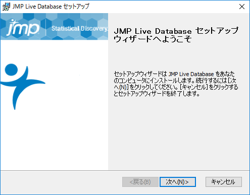

JMP Liveデータベースインストーラ(JMPLiveDatabase.msi )をダウンロードした場所に移動します。ファイルをダブルクリックして実行します。
図1.1 JMP Liveデータベース設定ウィザード
[次へ]をクリックします。

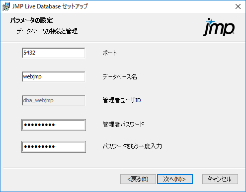

図1.3 データベースパラメータを指定
次のパラメータを入力します。
ポート: PostgreSQLが他のデータベースと通信する際に使用するTCPポート。通常は5432です。
データベース名: JMP Liveが使用するデフォルトのデータベースの名前。webjmpをそのまま使用することをお勧めします。管理者ユーザIDのdba_webjmpは変更できません。
管理者パスワード: 管理者パスワードはデフォルトでPassword1に設定されています。パスワードを変更することを強くお勧めします。

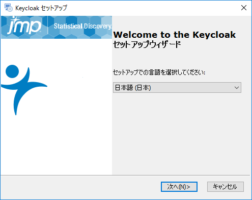

図1.5 インストーラの言語を選択
インストーラ言語を選択し、[次へ]をクリックします。

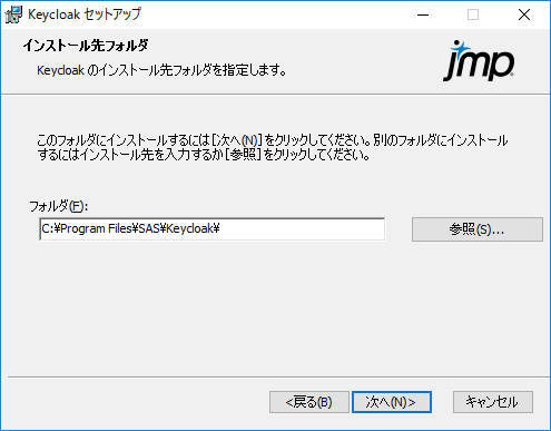

図1.7 Keycloakのインストール先を指定
Keycloakのインストール先となる場所を指定し、[次へ]をクリックします。
注: Keycloakファイルは、「keycloak-7.0.1」というサブフォルダにインストールされます。このサブフォルダは、移動や変更ができません。

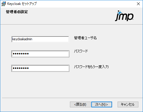

図1.8 Keycloak管理者を設定
管理者のログイン情報を指定し、[次へ]をクリックします。
デフォルトでは、ユーザ名はkeycloakadmin、パスワードはpasswordに設定されています。パスワードを変更することをお勧めします。

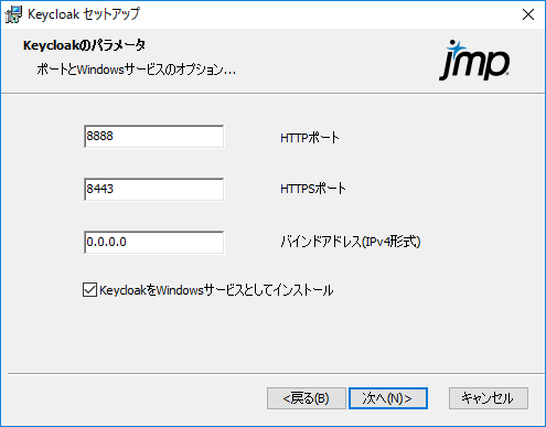

図1.10 ポートとサービスの設定
次のようなKeycloakの詳細を指定します。
HTTPポート: HTTPネットワークポートを入力します。デフォルトのポートは8888です。このポートは、Keycloakサーバーに対して開いている必要があります。
HTTPSポート: HTTPSネットワークポートを入力します。デフォルトのポートは8443です。このポートは、Keycloakサーバーに対して開いている必要があります。
バインドアドレス(IPv4形式): Keycloakインスタンスが(指定されたポート番号を使って)リクエストを待機(リッスン)するIPアドレスを入力します。デフォルトのアドレスは0.0.0.0で、Keycloakをインストールしたコンピュータに割り当てられるすべてのIPアドレスで接続が受け入れられます。
KeycloakをWindowsサービスとしてインストール: このオプションを選択すると、KeycloakがWindowsサービスとしてインストールされます。WindowsサービスとしてインストールしたKeycloakは、自動的に開始され、コンピュータが再起動したときも自動的に開始されるので、常に実行中になります。このオプションを選択しなかった場合は、初回やコンピュータの再起動時に手動でKeycloakを開始する必要があります。このオプションはデフォルトで選択されているので、そのままにすることをお勧めします。
[次へ]をクリックします。

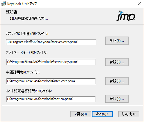

図1.11 Keycloakの証明書を指定
Keycloakは、ユーザの組織の真正性を保証し、KeycloakとIDプロバイダーの間での安全な接続を可能にするためにSSL証明書を必要とします。
警告: 証明書を指定しないと、インストールが完了しません。
組織のSSL証明書の場所を指定します。証明書は、認定プロバイダーから入手する必要があります。

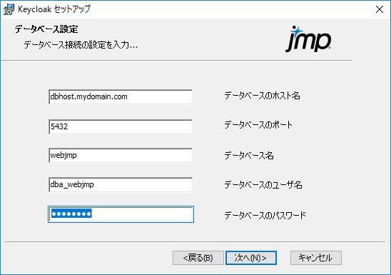

図1.12 データベースパラメータを指定
Keycloakは、ユーザやクライアントに関する情報をデータベースに保存します。
11.
データベース情報を入力します。
注: 次の情報は、JMP Liveデータベースのインストール時に入力した情報と一致する必要があります。JMP Liveデータベースのインストールを参照してください。
データベースのホスト名: JMP Liveデータベースがあるコンピュータの別名またはDNS名を入力します。
データベースポート: データベースが待機(リッスン)するポートを入力します。
データベース名: JMP Liveデータベースの名前を入力します。
データベースのユーザ名: データベース管理者のユーザ名を入力します。
データベースのパスワード: データベース管理者のパスワードを指定します。

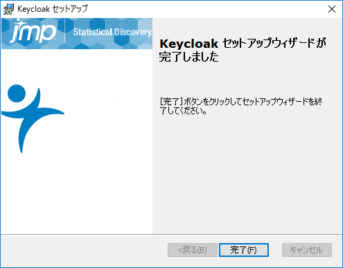

図1.14 完了ウィンドウ
14.
[Finish]をクリックします。

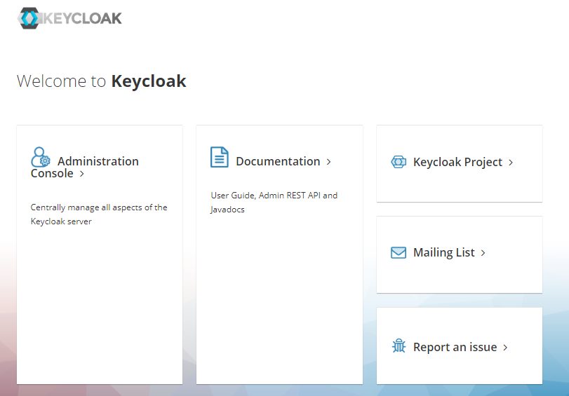

ブラウザを開き、http://localhost:8888またはhttps://localhost:8443(デフォルトのいずれかのポートを指定した場合)に移動します。
図1.15 Keycloakの「ようこそ」ページ
16.
[Administrator Console]をクリックします。

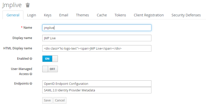

図1.16 Keycloak Administration Consoleの一般オプション
ユーザアクセスを設定するには、Keycloakのマニュアルを参照してください。

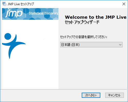

図1.17 インストーラの言語を選択

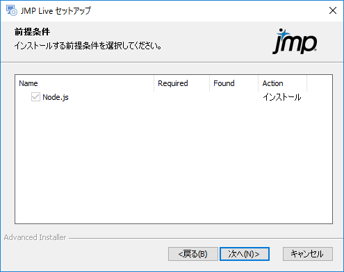

図1.19 インストールする前提条件を選択
Node.jsは必須のインストール項目であるため、デフォルトで選択されています。
[次へ]をクリックします。

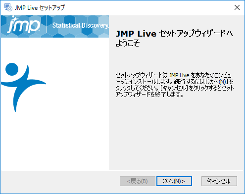

図1.20 JMP Lives設定ウィザード
[次へ]をクリックします。

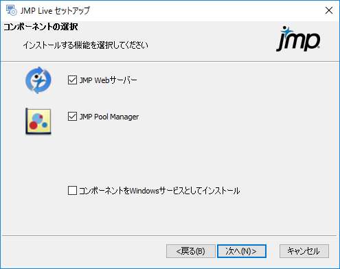

図1.22 コンポーネントの選択ウィンドウ
このコンピュータにインストールしたいコンポーネントを(少なくとも1つ)選択します。
このコンピュータに両方のコンポーネントをインストールする場合は、両方が選択された状態のまま、次に進みます。

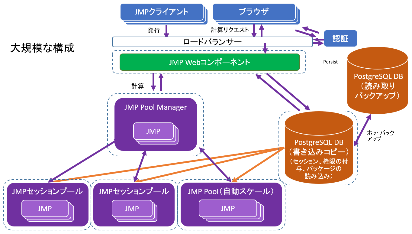

コンポーネントを異なるコンピュータに分散させる場合は、このコンピュータにインストールするコンポーネントのみを選択してください。もう一方のオプションをインストールするために、別のコンピュータでもう一度インストーラを実行する必要があります。
注: ワーカープールアーキテクチャ用にインストールをする場合は、JMP Pool Managerを選択し、ステップ14に進んでください。詳細については、JMP Liveのアーキテクチャと認証についてを参照してください。

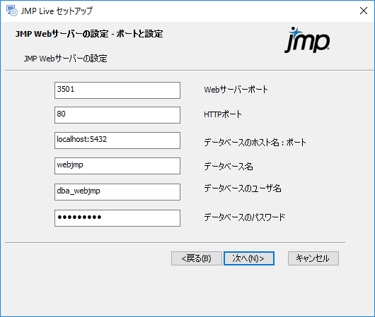

図1.23 ポートとデータベースの詳細を指定
JMP Webサーバーに関して次の指定を行ってください。
Webサーバーポート: ブラウザからのリクエストを取得するHTTPSポートを入力します。デフォルトでは、3501に設定されています。ポート443(デフォルトのHTTPSポート)を指定することもできますが、専用のポートを使用した方が監視やアクセスの制御がしやすくなります。Webサーバーコンポーネントの手前にアプリケーションロードバランサーをインストールする場合は、このポートを指定してください。
HTTPポート: HTTPポートを入力します。デフォルトのポート80は、ほとんどの目的に適しています。8080を使用する組織もあるので、必要であればそのポートを指定します。
データベースのホスト名: ポート:
JMP Live用のPostgreSQLデータベースを実行しているコンピュータのDNS名を入力します。デフォルトの名前はlocalhost(インストールコンピュータ)ですが、PostgreSQLを実行している専用サーバーを指定するのが普通です。このコンピュータは、企業のファイアウォールの内部、ファイアウォールの外、クラウドサービスのいずれにあるものでもかまいません。
PostgreSQLのインストール時に外部からの通信用として指定したポートを入力します。デフォルトのPostgreSQLポートは5432です。
データベース名: PostgreSQLの中でJMP Liveデータベースに設定された名前を入力します。データベースインストーラが使用するデフォルトの名前はwebjmpです。この名前の変更は可能ですがお勧めしません。
データベースのユーザ名およびデータベースのパスワード: JMP Liveデータベースのインストール時に指定した管理者ユーザIDとパスワードを入力します。データベースのユーザ名はdba_webjmpをそのまま使い、パスワードはデフォルトのPassword1を変更して使っていることでしょう。ここには、その変更後のパスワードを入力してください。

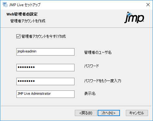

図1.24 管理者アカウントを作成
注: 管理者アカウントの作成を強くお勧めします。ただし、JMP Liveを前のバージョンからアップデートするところで、データベースですでに管理者アカウントが存在している場合は、[管理者アカウントを今すぐ作成]ボックスの選択を解除してこの手順をスキップしてください。
10.
JMP Liveへのログインに使用する管理者ユーザ名を入力します。パスワード(デフォルトはpassword)とJMP Liveにコンテンツを投稿する際に表示される表示名を指定します。次のことを確認してください。
管理者ユーザ名は小文字を使用しなければならず、スペースを含むことはできません。
管理者アカウントを作成したら、このアカウントにログインして他のユーザを管理者に指定することができます。
管理者アカウントは、いつでもコマンドラインインターフェースを使って作成できます。JMP Live用管理者アカウントの作成を参照してください。

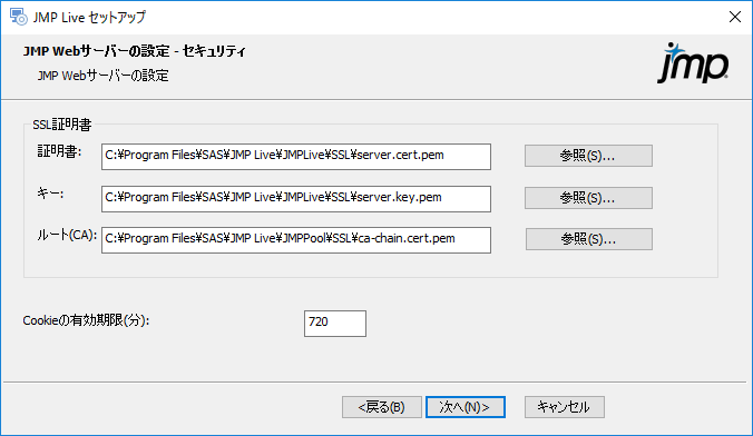

図1.25 SSL証明書を指定
11.
組織のSSL証明書に移動するか、SSL証明書の名前を入力します。
SSL証明書とは、ブラウザとWebサーバーの安全な通信を可能にする暗号鍵をテキストファイルにまとめたものです。暗号鍵は、各組織に固有のもので、DigiCert、Symantec、Network Solutionsなどのサードパーティベンダーから提供されます。JMP Liveを証明書なしで実行することはできません。
プライマリの証明書と鍵は、購入者に対して設定されています。ルート(CA)証明書は、サードパーティベンダーによって提供されます。
JMP Liveインストーラによって、ローカルホスト上で最小限のテストをするための証明書セットが用意されています。ただし、サイトをローカルのブラウザで閲覧すると警告が表示されます。また、インストールコンピュータ以外のブラウザからはサイトにアクセスできません。
12.
Cookieの有効期限: JMP LiveにサインインしたことをJMP Webコンポーネントにどれだけの間記憶させるかを指定します。
デフォルト値は720分(12時間)ですが、セキュリティを高めたいときは時間を短くしてください。
Cookieの有効期限は、アイドルタイムアウトとは異なります。サイトの使用を継続することはできますが、Cookieの期限が切れた時点でもう一度サインインする必要があります。

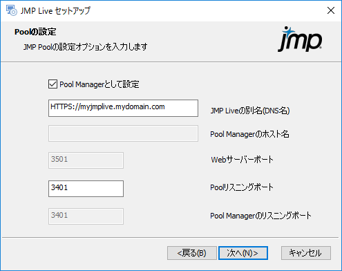

図1.27 Pool Managerの設定
14.
このコンピュータでPool Managerを実行する場合は、[Pool Managerとして設定]ボックスを選択します。
1台のコンピュータですべてのコンポーネントを使用する場合、または1台のコンピュータでPool ManagerとJMPセッションを使用する場合は、このオプションを選択します。
このコンピュータをワーカープールだけに使用する場合は、このオプションを選択しないでください。
15.
Pool Mangerのオプションを指定します。
Webホスト名: DNS名を入力します。通常は、machine name.domain name.com/orgという形式です。次のことを確認してください。
localhostオプションを使ってすべてのコンポーネントをインストールする場合を除き、Webホスト名を指定する必要があります。
すべてのコンポーネントを1台のコンピュータにインストールした場合でも、安全な接続のために組織のSSL証明書を使用することになるでしょう。その場合、通常証明書はコンピュータに関連付けられているため、コンピュータ名をWebホスト名として入力します。
Pool Managerのホスト名: ([Pool Managerとして設定]を選択した場合は無効です。)ワーカープールを別のコンピュータにセットアップしている場合は、Pool Managerの任務をこなすコンピュータのDNS名を入力します。
Webサーバーポート: (すべてのコンポーネントを1台のコンピュータにインストールしている場合は、ポート番号がすでにJMP Webコンポーネントで指定されているのでこのオプションは無効です。)JMP Poolコンポーネントだけをインストールする場合は、JMP Webコンポーネントを別のコンピュータにインストールしたときに使用したポートを入力します。
Poolリスニングポート: このプールがJMP Pool ManagerとJMP Webコンポーネントからの通信を待機(リッスン)するポートを入力します。
Pool Managerのリスニングポート: (ワーカープールを設定している場合のみ有効です。)JMP Pool Managerの設定でPoolリスニングポートとして指定したポートを入力します。ワーカープールは、JMP Pool Managerにこのポートが使用可能であることを伝える必要があります。

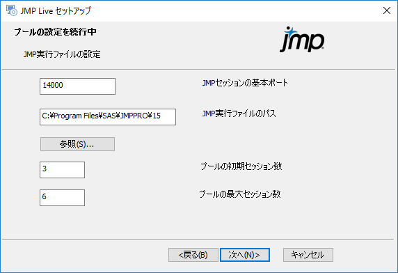

図1.28 JMPの設定
セッションがJMP Pool Managerまたはワーカープールの一部かどうかに関係なく、JMPセッションの作成をサポートするすべてのコンピュータに、JMPのインストーラを使ってJMPがインストールされている必要があります。レポートが変更されると、JMP Liveの処理を行うためにこれらのJMPセッションが開始されます。
16.
次のようなJMPの詳細を指定します。
JMPセッションの基本ポート: JMPセッションがJMP Pool Managerとの通信に使用する基本ポートを入力します。JMPの各インスタンスには、この基本ポートの番号から始まる一意の番号が割り当てられます。
JMP実行ファイルのパス: JMP Proがある場所のパスを入力します。デフォルトのインストールパスが表示されるので、JMP Proを他の場所にインストールした場合のみ、パスを変更してください。
プールの初期セッション数: プールの初回実行時に開始されるJMPセッションの数を入力します。
プールの最大セッション数: このプールの一部としてこのコンピュータで実行できるJMPセッション数の上限を入力します。初期セッション数として指定された数がすべて使用されているとき、セッションが追加されます。
注: Pool Managerをインストールしていて、それを他のワーカープールへのリソース配分だけに使用したい場合は、初期セッション数と最大セッション数を0に設定できます。その場合、ワーカープールを設定し、実行するまで、サイトは機能しません。

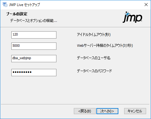

次のようなJMPの詳細を指定します。
アイドルタイムアウト(秒): ここに入力した秒数の間、操作を行わないと、JMP Webコンポーネントとの接続が切断され、新しいリクエストが待機されます。
Webサーバー待機のタイムアウト(ミリ秒): 実行中のトランザクションにおいて、ここに入力したミリ秒数の間、通信がないと、そのワークリクエストが中断され、破棄されます。
SSLルート証明書: (JMP Pool Managerコンポーネントのみをインストールしている場合に表示されます。)組織の認証局ファイルがある場所を入力します。

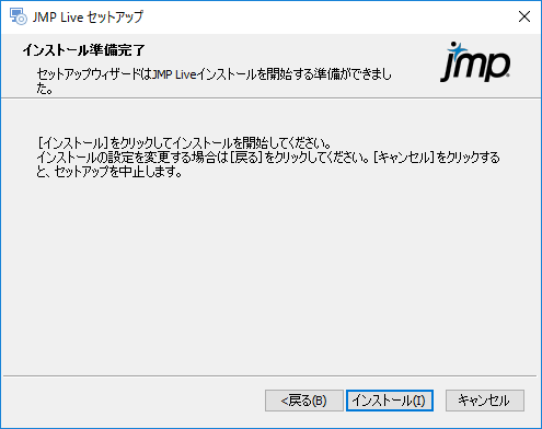

図1.30 JMP Liveのインストールを開始
18.
[インストール]をクリックしてJMP Liveインストールを開始し、インストールが完了したら[終了]をクリックします。

DB_HOST
(必須)PostgreSQLデータベースを実行しているコンピュータのホスト名。「ホスト名:ポート」の形式を取る。ポートは必ず含めること。
DB_DATABASE
(必須)使用するDB_HOST上のPostgreSQLデータベースの名前。通常は、webjmp。
DB_USERNAME
(必須)PostgreSQLユーザのユーザ名。通常は、dba_webjmp。
DB_PASSWORD
(必須)DB_USERNAMEがPostgreSQLへの接続時に使用するパスワード。

JMP Pool環境ファイルの設定
HOST
(オプション)このJMP Poolのホスト名。デフォルトのホスト名は、os.hostname()。
PORT
(必須)このJMP Poolが待機(リッスン)するポート。
JMP_PATH
(必須)JMP実行ファイルのパス。
JMP_INSTALLDIR
(オプション)JMPデスクトップアプリケーションのインストール場所をJMP Liveに知らせる。
JMP_LOGSTART
(オプション)ライセンス情報や環境設定情報をどこから取得したかなどを記録する、JMPのスタートアップログを作成する。
JMP_BASE_PORT
(必須)JMPセッションが待機(リッスン)するポートの範囲のうち最初のもの。
DB_USERNAME
(必須)PostgreSQLデータベースにログインするためのユーザ名。
DB_PASSWORD
(必須)PostgreSQLデータベースにログインするためのパスワード。
IS_MASTER
(オプション、ブール値)このプールがマスタープールかどうかを指定する。マスタープールの場合は、値を1に設定する。
WEBJMP_RETRY_WAIT
(マスタープールの場合のみ使用。)JMP Webコンポーネントに再接続を試みるまでの待機時間をミリ秒を単位として指定する。デフォルトの値は5000ミリ秒。
MASTER_POOL_HOST
(マスタープールでない場合に、マスタープールを見つけるために使用。)マスタープールプロセスを実行しているコンピュータのDNS名。デフォルト値はlocalhost。
MASTER_POOL_PORT
(マスタープールでない場合のみ使用。)マスタープールがワーカープールインスタンスとの通信に使用するポート。デフォルトのポートはPORT。
INITIAL_JMP_PROCESSES
(オプション)Webサイトでレポートが操作される際に、レポートの再計算のために開始されるJMPセッションの数。デフォルト値は4。
MAX_JMP_PROCESSES
(オプション)必要に応じて開始されるJMPプロセスの最大数(エラスティックJMPPool)。デフォルト値は、INITIAL_JMP_PROCESSES。
JMP_SERVER_IDLE_TIMEOUT
(オプション)JMPサーバがリサイクルされるまでにアイドル状態でいられる時間(秒数)。デフォルト値は120秒。
APPLYPACKAGEPREFS
(オプション、ブール値)パッケージに保存されている環境設定をサーバーに適用するかどうかを指定する。0は偽、1は真。デフォルト値は0(偽)です。
WIPE_TEMP_FOLDER_AT_STARTUP
(オプション、ブール値)JMP Poolの最初の起動時に一時フォルダを削除する。複数のJMP Poolが1台のコンピュータを共有している場合は、値を0(偽)に設定する。デフォルト値は、1(真)。
WIPE_TEMP_FOLDER_ON_CRASH
(オプション、ブール値)JMPセッションがクラッシュした場合に、そのセッションのTempフォルダをクリーンアップするには、この値を1(真)に設定する。JMPがどのような状況でクラッシュしたかを調査できるよう、デフォルト値は0(偽)となっている。
JMP Liveサーバーをオンプレミスでインストールする場合は、JMP Liveシステムのアーキテクチャや、サードパーティのIDプロバイダーによる認証の設定方法について理解しておくことが重要です。

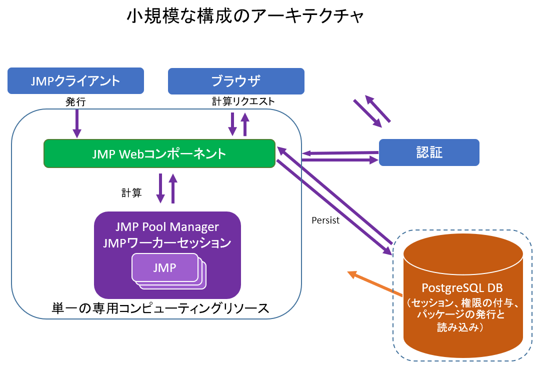

アーキテクチャの概要
JMP Liveは、互いに通信する複数のモジュールで構成されています。このアーキテクチャにより、複数のコンピューティングリソースに作業負荷を分散させ、大量のリクエストが処理できるようになっています。
図1.31 JMP Liveのアーキテクチャ
JMP Liveを単一のコンピューティングリソースで実行することもできますが、これはお勧めできません。データベースをJMP Liveの他のコンポーネントから分離し、データベースに専用のコンピューティングインスタンスを割り当てることをお勧めします。このコンピューティングインスタンスを頻繁にバックアップすることで、JMP Liveのコンテンツの安全性を維持できます。データベースにはホスティングサービスを使用し、その他はオンプレミスのリソースにインストールするということもできます。その場合は、JMP Liveデータベースインストーラを使わず、PostgreSQL 9.6と互換性のあるインスタンスをホスティングサービスの環境にセットアップする必要があります。既存のデータベースを使用したインストールの手順に従ってください。
インストールサイズの特定
個々のインストールサイトには、パフォーマンスに影響を及ぼす未知の要因があるため、インストールのサイズを決めるのは簡単ではありません。ネットワーク速度が重要な要因であるほか、専用のコンピュータを使うか、仮想コンピュータを使うかという決定などもパフォーマンスに影響します。SASは、ここでご紹介している構成がどの場所でも十分に機能するということは保証できません。
インストールサイズを検討する上で主要な基準となるのはユーザの数です。
小規模な構成はユーザが100人の場合を想定しています。
中規模な構成はユーザが500人の場合を想定しています。
大規模な構成はユーザが2000人の場合を想定しています。
いずれの場合も、各ユーザが時々サイトを使用していろいろなレポートを見る、負荷がうまく分散されている状況を想定しています。時々の使用というのは、1日に10回ぐらいの頻度を指しています。
サイトを常時使用するユーザがいる場合は、よりしっかりとした構成が必要です。
限られた数のレポートに頻繁にアクセスするユーザがいる場合は、JMP Webコンポーネント専用のコンピューティングリソースとデータベースの両方が堅牢でなければなりません。
小規模な構成
小規模な構成(ユーザ数が100人程度)では、データベース以外のすべてのコンポーネントを1台の専用コンピュータにインストールすることができます。
図1.32 小規模な構成に推奨される設定
この構成では、JMP WebコンポーネントとJMP Poolコンポーネントを同じコンピュータにインストールします。インストールの際に[Pool Managerとして設定]オプションを選択します。このJMP Pool Managerに関連付けられるJMPインスタンスの数が、このサイトで実行されるJMPインスタンスの総数になります。
コンピューティングリソースの能力は高ければ高いほど良く、大部分がプロセッサのタイプやネットワーク速度などに依存します。最低でも、16 GB以上の専用RAMを備えた4コアのコンピュータが必要です。データベースのため最も重要なストレージの容量は、保管するレポートの数に依存し、最小要件は1 TBです。
中規模な構成
中規模な構成(ユーザ数が500人程度)では、集められるレポートの種類に応じて2つの設定が考えられます。
多数のレポートが発行されるものの、レポート自体にはデータフィルタが含まれず、統計量を再計算する必要性がない場合は、JMP Webコンポーネントに重点を置いて検討します。
レポートで大量の計算が必要になる場合は、JMP Pool Managerに重点を置きます。
JMP Webコンポーネントに重点を置く場合、または大量の計算が必要な環境かどうか不明な場合は、以下のような設定をお勧めします。
図1.33 中規模な構成に推奨される設定
JMP Webコンポーネントのパフォーマンスを最適にする場合の標準的な設定は、JMP Pool Managerが独自のJMPセッションを持たないというものです。JMP Pool ManagerでJMPセッションの数を0に設定します。すべてのJMPセッションが2番目のコンピューティングリソースであるJMP Session Poolにある形になります。
より計算能力の高い環境が必要な場合は、JMP Pool Managerにセッションを割り当てます(たとえば5個)。そうすると、JMP Webコンポーネントのパフォーマンスは下がる可能性がありますが、レポートのための計算能力が高まります。
大規模な構成
大規模な構成(ユーザ数が2000人程度)では、複数のJMP Session Poolが必要なだけでなく、JMP Pool Manager専用のコンピューティングリソースを用意することになります。
図1.34 大規模な構成に推奨される設定
JMP Webコンポーネント、JMP Pool Managerコンポーネント、JMP Session Pool、PostgreSQLデータベースは、すべて専有のインスタンスとします。使用できるJMPセッションの数は、それぞれのインスタンスの計算能力とメモリ容量に依存します。
以下は、各インスタンスに関する要件です。
JMP WebコンポーネントとJMP Session Poolインスタンス: 最低でも4コアのコンピュータ、できれば32 GBのRAMを備えた8コアのコンピュータを使用することをお勧めします。
JMP Pool Manager: 最低でも16 GBのRAMを備えた4コアのコンピュータが必要です。
PostgreSQLデータベース: コンピュータは、組織のレポート発行量に基づいてストレージ要件を予測し、備える必要があります。スケーラブルなインスタンスが最適ですが、そうでない場合の最小要件は5 TBです。
次のような要素の考慮も推奨します。
HTTPリクエストとHTTPSリクエストのセキュリティのために単一のエントリポイントを提供するロードバランサー。
主要なデータベースに障害や接続の問題が発生した場合にすばやく切り替えるためのPostgreSQLデータベースのバックアップ。バックアップは頻繁に更新する必要があります。

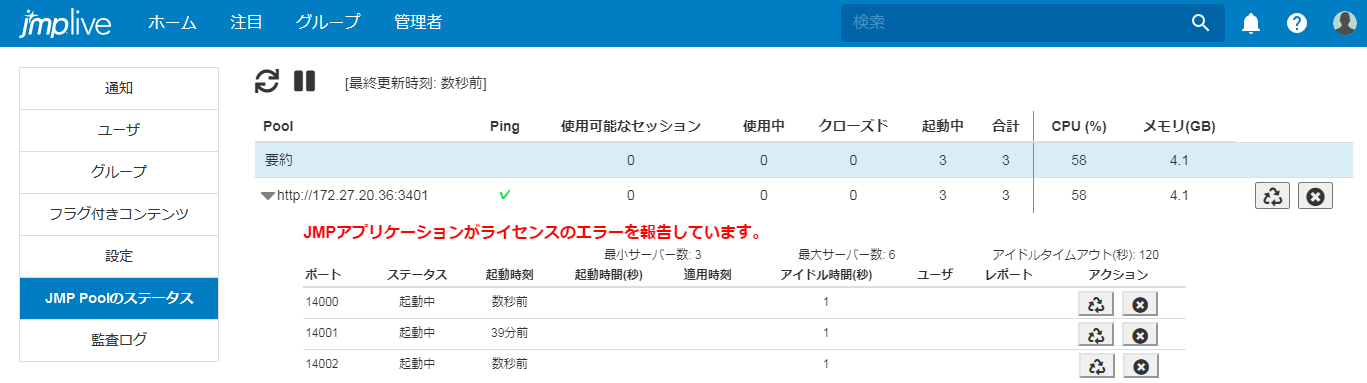

JMPライセンスの有効期限が切れている場合
JMP Liveに管理者としてサインインすると、「JMP Poolのステータス」ページの上部に「JMPアプリケーションがライセンスのエラーを報告しています」というメッセージが表示されます。また、レポートの結果も再計算されません。
図1.36 JMP Liveライセンスのエラーメッセージ
JMP Liveのインストール時に管理者アカウントを作成しなかった場合でも、後でコマンドラインインターフェースを使って作成することができます。
Windowsのスタートメニューからコマンドプロントを開きます。
次の場所(デフォルト)にあるJMPLiveフォルダに移動します: C:\Program Files\SAS\JMP Live\JMPLive\
次のコマンドを入力します。
.\bin\jmplive-cli createAdminUser -d displayname -p password - u user
オプションの定義は次のとおりです。
-d displayname: 管理者の表示名。スペースを使用する場合は、名前を引用符で囲んでください。デフォルトの名前は「JMP Live Administrator」です。
-p password: 管理者のパスワード。指定しない場合、パスワードの入力を求めるプロンプトが表示されます。スペースを使用する場合は、パスワードを引用符で囲んでください。
-u user: 管理者の名前。スペースは使用できません。デフォルトの名前は「jmpliveadmin」です。

KeycloakをJMP Liveに手動で接続
JMP Pro、JMP Liveデータベース、JMP Live、Keycloakをインストールした後、JMP LiveとKeycloakには自動的に接続されますが、インストールが完了してもJMP Liveにログインできない場合は、手動で接続を確立する必要があります。
JMP LiveデータベースをKeycloakデータベースとして使用している場合は、JMP Liveを一回実行します。
これにより、Keycloakを操作するためのスキーマとテーブルがJMP Liveデータベースに書き込まれます。
JMP LiveがWindowsサービスとして実行されている場合は、それを停止します。
a.
Windowsの検索ボックスに「タスク マネージャー」とタイプします。または、Ctrl+Alt+Deleteキーを押し、[タスク マネージャー]を選択します。
b.
[サービス]タブをクリックします。
ヒント: [サービス]タブが表示されていない場合は、[詳細]をクリックしてみてください。
c.
webjmpsvc.exe とjmppoolsvc.exeを右クリックし、[停止]をクリックします。
Windowsの検索ボックスに「コマンドプロンプト」とタイプします。コマンドプロンプトを管理者として実行してください([コマンドプロンプト]を右クリックし、[管理者として実行]を選択)。
JMPLiveコンポーネントインストールディレクトリに移動します。「cd C:\Program Files\SAS\JMP Live\JMPLive」と入力してください(JMP Liveがデフォルトのディレクトリにある場合)。
メモ帳を使って.envファイルを編集するため、「start Notepad .env」と入力します。
.envファイルに次のような行を追加します。
AUTH_SCHEME=keycloak
注: その他の選択肢には、ldapやlocalがあります。ldapは、旧バージョンでLDAP/Microsoft Active Directoryに接続するための選択肢です(JMP 15.0を使用している場合を除き、選択しないでください)。localでは、IDプロバイダーに接続しないでスタンドアローン型の認証を実行できます。
KEYCLOAK_SERVER_URL=https://mykeycloakserver.mydomain.com:8443
正しいURLとポートを指定してください。この行は、JMP Liveに対し、KeycloakサーバーのURLとHTTPSアクセスを許可するポートを知らせます。
JMPLIVE_BASEURL=https://myjmpliveinstance.mydomain.com:3501
正しいURLとポートを指定してください。この行は、JMP LiveサーバーのDNS名または別名と、HTTPSアクセスのために使用しているポートを設定します。
.envファイルの変更を保存します。[ファイル]>[上書き保存]をクリックします。
JMP Liveコンポーネントを開始します。
JMP LiveをWindowsサービスとしてインストールした場合は、タスクマネージャーを開き、[サービス]タブ(ステップ2を参照)で各JMP Liveサービスを開始します。webjmpsvc.exeとjmppoolsvc.exeを右クリックし、[開始]をクリックします。
JMP LiveをWindowsサービスとしてインストールしていない場合は、Windowsサービスとしてインストールされていないコンポーネントの手順を実行します。
JMP LiveとKeycloakが接続されます。
