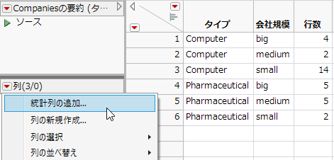

5. 「列」パネルの赤い三角ボタンをクリックし、[統計列の追加]を選択します。
図8.3 データテーブル内からの要約統計量の列の作成
Creating a Summary Statistics Column from Within a Data Table
「要約統計量の追加」ウィンドウが表示されます。

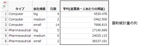

6. 目的の列を選択して[統計量]をクリックし、統計量のオプションを選択します。この例では、「従業員一人あたりの利益」を選択して[統計量]をクリックし、[平均]を選びます。
7. [OK]をクリックします。
図8.4 要約統計量の列を含む要約テーブルの例
Example of a Summary Table with a Summary Statistics Column
「平均(従業員一人あたりの利益)」列が既存の要約テーブルに追加されました。
