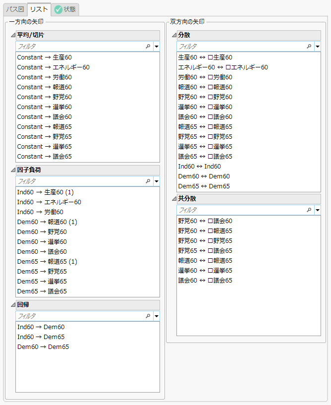

共分散の追加
12. 「矢印の元」で[野党60]を選択し、「矢印の先」で[議会60]と[野党65]を選択して、双方向の矢印ボタン(Image shown here)をクリックします。
13. 「矢印の元」で[野党65]を選択し、「矢印の先」で[議会65]を選択して、双方向の矢印ボタン(Image shown here)をクリックします。
14. 「矢印の元」で[報道60]を選択し、「矢印の先」で[報道65]を選択して、双方向の矢印ボタン(Image shown here)をクリックします。
15. 「矢印の元」で[選挙60]を選択し、「矢印の先」で[選挙65]を選択して、双方向の矢印ボタン(Image shown here)をクリックします。
16. 「矢印の元」で[議会60]を選択し、「矢印の先」で[議会65]を選択して、双方向の矢印ボタン(Image shown here)をクリックします。
図8.8 共分散
Covariances

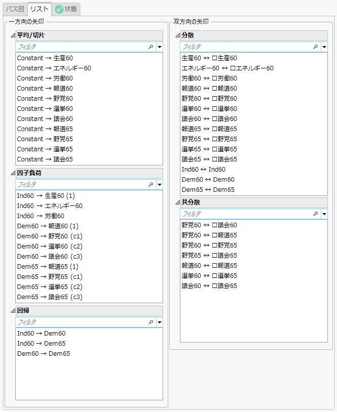

因子負荷への制約の追加
17. 「因子負荷」のリストから[Dem60->野党60]と[Dem65->野党65]を選択して、[等号制約の設定]をクリックします。
18. 「因子負荷」のリストから[Dem60->選挙60]と[Dem65->選挙65]を選択して、[等号制約の設定]をクリックします。
19. 「因子負荷」のリストから[Dem60->議会60]と[Dem65->議会65]を選択して、[等号制約の設定]をクリックします。
図8.9 設定後の「モデルの指定」アウトライン
Completed Model Specification
因子負荷への制約は、英数字のラベルで示されます。たとえば、[Dem60→野党60]と[Dem65→野党65]にはそれぞれ"c1"というラベルが付いており、等号制約が設定されていることがわかります。

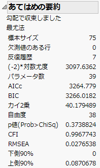

図8.10 構造方程式モデルの「あてはめの要約」レポート
Structural Equation Model Summary of Fit Report
「あてはめの要約」レポートによると、このモデルのカイ2乗は40.18で、自由度は38です。p値は0.3739で、有意でないことに注目してください。これは、「観測された共分散行列に、このモデルは適合している」という帰無仮説を棄却する証拠はないということを示しています。したがって、「観測された共分散行列に、このモデルはあてはまっていないとは言えない」と結論できます。
カイ2乗値は標本サイズによって異なるので、よくあてはまっているモデルでも、有意になる場合があります。モデルの適合度を判断するその他の指標に、CFI(comparative fit index; 比較適合の指標)およびRMSEA(root mean square error of approximation; 近似の平均平方誤差平方根)があります。これらの指標は、0から1の間の値をとります。CFI>0.90、RMSEA<0.10が、適合度の良さを示すうえで望ましいとされています(Browne and Cudeck 1993; Hu and Bentler 1999)。ここで、CFIは0.9968、RMSEAは0.0277となっており、「当該のモデルは、観測データの共分散行列に非常によくあてはまっている」と言えます。

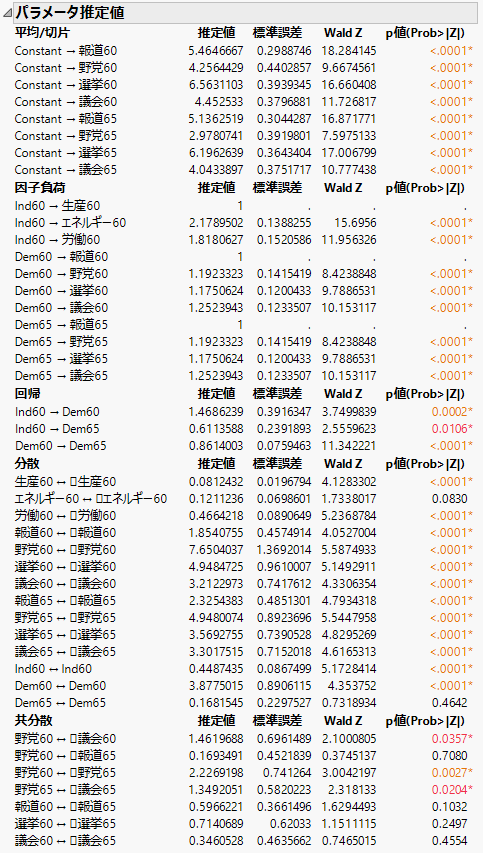

図8.11 構造方程式モデルの「パラメータ推定値」レポート
Structural Equation Model Parameter Estimates Report
次に、「パラメータ推定値」の「回帰」を見ると、「Ind60→Dem60」、「Ind60→Dem65」、「Dem60→Dem65」において正の効果があることが示唆されています。つまり、「Ind60」のスコアが高くなると、「Dem60」や「Dem65」のスコアが高くなる傾向があり、「Dem60」のスコアが高くなると、「Dem65」のスコアが高くなる傾向があると言えます。「回帰」には、これらのパラメータ推定値に対するp値も表示されています。これらの3つの回帰パラメータはすべて、a = 0.05の水準で有意となっています。したがって、潜在変数の間に非ゼロの関係があると結論付けることができます。
