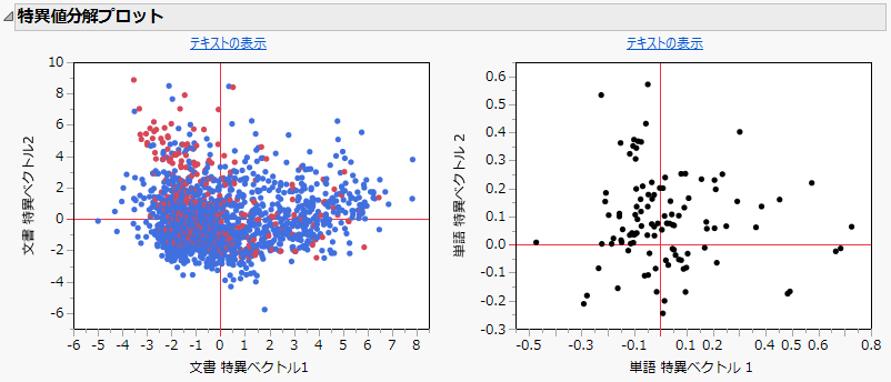

図12.15 事故原因の特異値分解プロット
文書の特異値分解プロットでは、「fatal」と「non-fatal」の違いはあまり見られません。
