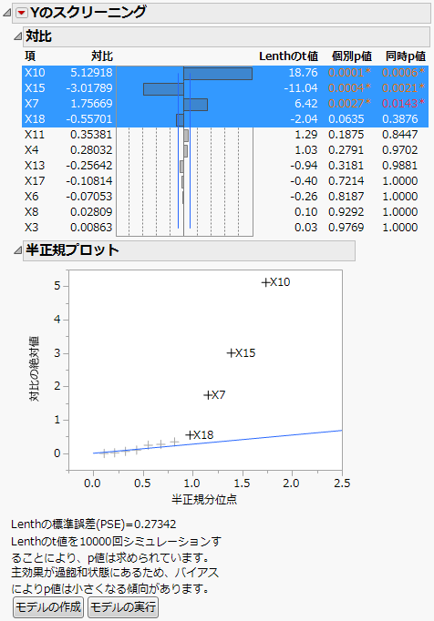

図10.9 「Supersaturated.jmp」の「スクリーニング」レポート
Screening Report for Supersaturated.jmp
先ほどの影響をもつ4つの因子が強調表示されています。「X10」、「X15」、「X7」は、有意水準5%において有意となっています。「半正規プロット」では、「X18」が青い線の近くにあり、また、p値は0.1に近いことがわかります。個別p値が0.1以下のものがデフォルトで選択されますが、この0.1という閾値は因子を選択する上で緩い基準であるため、影響力があると考えられる因子が漏れることはないでしょう。
対比「X10」、「X15」、「X7」の5.1、-3、1.8という値は、本当の値(5、-3、2)に近い値といえます。
「2水準スクリーニングのあてはめ」プラットフォームにおいて過飽和計画に対して計算されるp値は、統計的に見て完全に妥当ではありません。なぜなら、過飽和計画は直交でないのに、直交計画を仮定したシミュレーションに基づいてp値が計算されているからです。それでも、さらなる分析の対象とする効果を特定するうえでは役立つでしょう。
