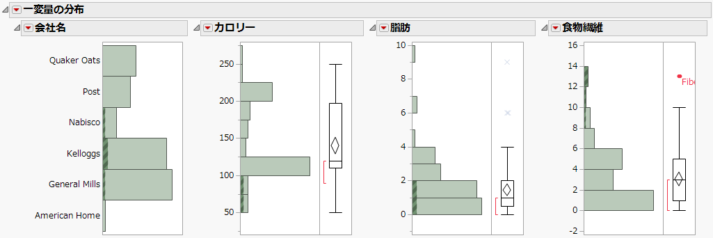

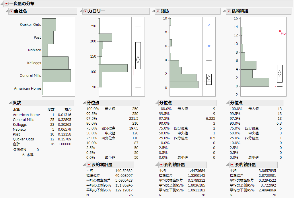

図6.2 「会社」、「カロリー」、「脂肪」、「食物繊維」の分布
Distributions for Manufacturer, Calories, Fat, and Fiber
「食物繊維」の分布で、次のことを確認してください。
– 「食物繊維」の箱ひげ図を見ると、「Fiber One」と「All-Bran with Extra Fiber」に最も多くの食物繊維が含まれていることがわかります。これらのシリアルは、食物繊維に関して外れ値です。
「Cereal.jmp」の、「Fiber One」の行にはラベルが付けられています。このラベルにより、グラフ内のデータ点の横にシリアル名が表示されます。ラベル全体を見るには、一番右側の縦の境界線を右にドラッグします。ラベルのないデータ点の上にポインタを置くと、「All Bran with Extra Fiber」のラベルが表示されます。
「脂肪」の分布で、次のことを確認してください。
– 「脂肪」の箱ひげ図で一番上のデータ点(xマーカー)の上にポインタを置くと、「100% Nat.Bran Oats & Honey」が最も脂肪が多いことがわかります。
– 脂肪の「分位点」レポートを見ると、脂肪の中央値は1グラムです。
カロリーの「分位点」レポートで、次のことを確認してください。
– カロリーの最大値は250です。
– カロリーの最小値は50です。

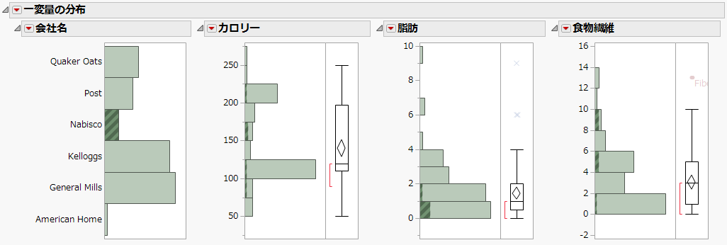

5. 「会社名」のヒストグラムで、「Nabisco」の棒をクリックします。
図6.3 Nabiscoシリアルの一変量の分布
Distributions for Nabisco Cereals
Nabiscoシリアルのカロリー、脂肪、および食物繊維がそれぞれのヒストグラムでも強調表示されます。これにより、Nabiscoシリアルのカロリー、脂肪、および食物繊維の分布をデータ全体で相対的に比較できます。たとえば、脂肪に関して見ると、Nabiscoのシリアルはデータ全体と比べて少な目になっていることがわかります。

「カロリー」のヒストグラムから、カロリーの範囲は50~275であることがわかります。カロリーの分位点から、カロリーの範囲は50~250であり、中央値は120であることがわかります。分布は一様ではありません。
脂肪量の中央値はどれぐらいか
脂肪の「分位点」レポートを見ると、脂肪の中央値は1グラムであることがわかります。
どのシリアルが最も脂肪量が多いか
脂肪の箱ひげ図から、100% Nat. Bran Oats & Honeyの脂肪量が最も多いことがわかります。このシリアルは外れ値です。
