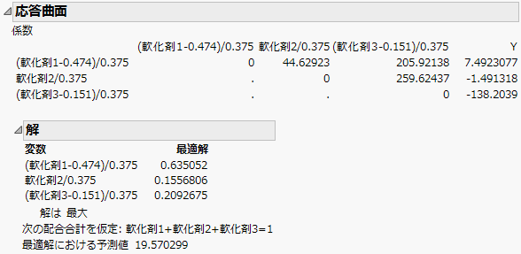

「応答曲面」アウトラインの「解」アウトラインを見ると、点(0.63505, 0.15568, 0.20927)において予測値が19.570299となり最大となっていることがわかります。
図13.24 配合応答曲面の分析
Mixture Response Surface Analysis
