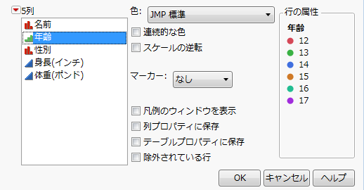

列の値に基づいて行に色またはマーカーを割り当てるには
1. [行]>[列の値による色/マーカー分け]を選択します。
2. 色またはマーカー分けする列を選択します。
図4.29 列の値による色/マーカー分け
3. 割り当てる色およびマーカーのテーマを選択します。
選択肢のプレビューが「行の属性」の下に表示されます。
4. (オプション)その他のオプションを選択します。列の値による色/マーカー分けオプションを参照してください。
5. [OK]をクリックします。

色
データテーブルの行に別の色を割り当てるには、カラーテーマを選択します。色は選択した列の値によって割り当てられます。
連続的な色
選択した列の値によって、連続的な色をつけてグラデーションにします。
スケールの逆転
選択した列の値によって設定された色の順序を逆にします。
マーカー
選択した列の値によって、異なったマーカーを行に割り当てます。
凡例のウィンドウを表示
新しい属性の凡例を表示し、色またはマーカーと行の対応を識別しやすくします。
列プロパティに保存
色とマーカーの情報を列プロパティとして保存します。選択した列の行が、カラーテーマによって色づけされます。
テーブルプロパティに保存
色とマーカーの情報をテーブルプロパティとして保存します。
除外されている行
除外されている行にも色やマーカーを割り当てます。
