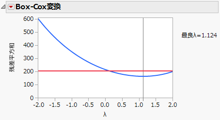

7. 「応答 Y」の赤い三角ボタンをクリックし、[因子プロファイル]>[Box-Cox Y変換]を選択します。
図3.53 Box-Cox Y変換
Box Cox Y Transformation
プロットを見ると、λの最良値は0.1 ~ 2.0の間にあることがわかります。λ値を0.2刻みで求めた誤差平方和の2次補間から求めた最適値は、1.124です。
8. (オプション)グラフで描かれている誤差平方和の値を確認するには、[推定値のテーブル]を選択します。
