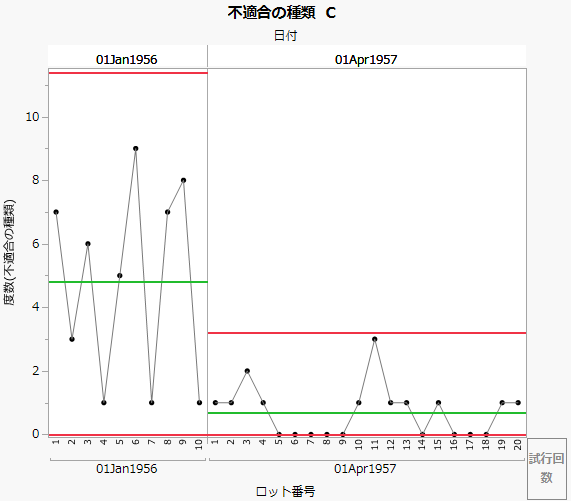

図3.26 「不適合の種類」のC管理図(フェーズを指定)
C chart of Type of Defect with Phases
これで、2つの期間における結果を確認できます。どちらの期間でも、すべての点が管理限界内に収まっています。[イベントの選択]>[不適合の種類]で他の不適合の種類を選択すると、管理限界が更新され、選択した種類の不適合に関する結果を確認できます。
