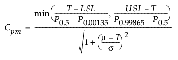

パーセント点法は、標準的な工程能力指数の計算式における平均を、あてはめた分布の中央値(メディアン)に置き換えます。また、6sの範囲を、それに対応するパーセント点の範囲に置き換えます。この手法は、AIAG(2005)で取り上げられています。
あてはめた分布の100aパーセント点をPαとします。パーセント点法による工程能力指数は、次のように定義されます。
