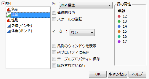

3. ウィンドウが開いたら、色やマーカーを割り当てるのに用いる列を強調表示します。右側に凡例のプレビューが表示されます。
図9.24 行の凡例の追加
4. 次のオプションを使って行の凡例を詳細に指定します。
色
JMPが提供しているカラーテーマを選択できます。
ヒント: データテーブルにすでにカラーテーマが適用されている場合は、それを維持するために[なし]を選択してください。他のレポートと同様にグループ分けされ、共通の色が適用されます。
連続的な色
数値の昇順または降順に対応した、連続的なスペクトルの色が割り当てられます。割り当てに用いる値が連続尺度である場合に、このオプションを用いてください。
スケールの逆転
カラースケールを逆転します。
マーカー
マーカーのセット名を選択できます。
ヒント: データテーブルにすでにマーカーが適用されている場合は、それを維持するために[なし]を選択してください。他のレポートと同様にグループ分けされ、共通のマーカーが適用されます。
凡例のウィンドウを表示
色や形がどの値に対応するかを示す凡例のウィンドウを表示します。
列プロパティに保存
選択した色の設定を列プロパティに保存します。
テーブルプロパティに保存
選択した色とマーカーの設定をテーブルプロパティに保存します。
除外されている行
除外されている行にも色やマーカーを割り当てます。
