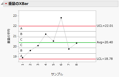

ゾーンの表示
ゾーンの線の表示/非表示を切り替えます。ゾーンにはA・B・Cというラベルがついています(図は、「Coating.jmp」データの「重量」をプロットしたXbar管理図です)。ゾーンの線がテストでの境界線となります。中心線の上下に、それぞれ1σの間隔をあけて3本ずつ線が引かれ、それらで3つのゾーンに分けられます。
図12.14 ゾーンの表示
Show Zones

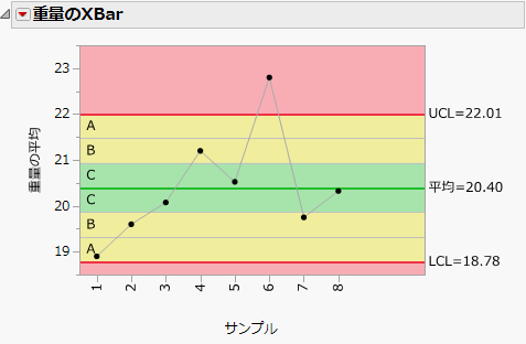

ゾーンで色分け
ゾーンのカラー表示のオン/オフを切り替えます。このオプションをオンにすると、ゾーンが緑色・黄色・赤色で表示されます。緑色は、中心線から1σまでの領域です。黄色は、中心線から2σ~3σの領域です。そして、赤色は、3σを超えた領域です。ゾーンでの色分けは、ゾーン線の有無に関わらず設定できます。
ヒント: ゾーンの色分けに用いる色を変更する場合は、管理図を右クリックし、[カスタマイズ]を選択します。「グラフをカスタマイズ」ウィンドウで、3つのゾーンの各々の色を指定できます。
図12.15 ゾーンで色分け
Shade Zones
