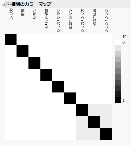

カラーマップの例
図15.24は、「Design Experiment」フォルダにある「Bounce Data.jmp」データテーブルの「相関のカラーマップ」です。黒は、相関係数の絶対値が1であることを示しています。対角要素は、各項の自分自身との相関係数を表しており、それらの相関係数は1なので、黒になっています。
その他のセルは、白またはグレーになっています。グレーになっているセルは、2乗項の間の相関係数です。数値を確認するには、グレーのセルの上にカーソルを置きます。2乗項の間における相関係数の絶対値は、0.0714と小さいことがわかります。
効果間の相関が小さいという点では、この計画は良好です。効果間に強い相関がある場合は、どの効果が応答に影響しているのかが特定しにくくなります。
図15.24 相関のカラーマップ
