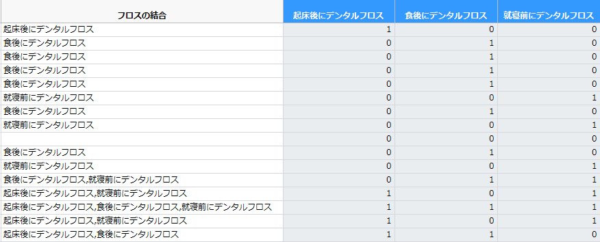

図4.36 結合したフロスの列
Combined Floss Column
選択した列の名前をカンマでつないだものが、「フロスの結合」列の値となります。1の値を持つ列の名前だけが結合後の列の値に含まれます。
