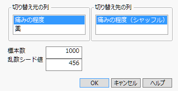

6. 「分散分析」アウトラインの「F値」列を右クリックし、[シミュレーション]を選択します。
7. 「切り替え元の列」のリストから、「痛みの程度」をクリックします。
8. 「切り替え先の列」のリストから、「痛みの程度(シャッフル)」をクリックします。
9. 「標本数」に「1000」と入力します。
10. (オプション)「乱数シード値」に「456」と入力します。
こうすると、後述する結果と同じ結果が再現されます。
図10.10 設定後の「シミュレーション」ウィンドウ
11. [OK]をクリックします。

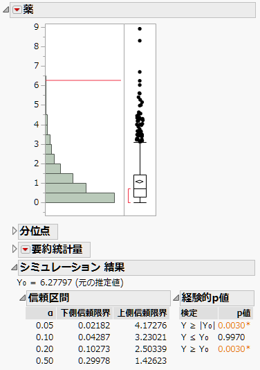

シミュレーションの結果を示すテーブルでは、「全体(修正済み)」と「誤差」は空白になっています。F値だけが、「薬」の列に出力されています。
12. このテーブルで、「一変量の分布」スクリプトを実行します。
図10.11 シミュレーションによって得たF値の帰無分布
観測されたF値の6.2780は、ヒストグラムにおいて赤い線で表示されます。この値は、シミュレーションによって得たF値の帰無分布における上位0.5%点よりも大きくなっています。このことより、今回の実験結果は、「3種類の薬が痛みの程度に与える効果のいずれかは異なる」ことを示す強い証拠であると言えます。
