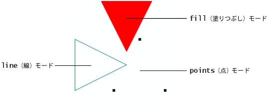

多角形は、前面と背面の両方でレンダリングされ、どちらの側の描画モードもカスタマイズできます。多角形の背面と前面で、異なった描画方法を指定することができます。
多角形の描画モードを設定するには、Polygon Modeコマンドを使います。
Polygon Mode( face, mode )
faceには、FRONT、BACK、またはFRONT_AND_BACKを、modeには、POINT(点)、LINE(線)、またはFILL(塗りつぶし)を指定できます。
図13.12 点、線、塗りつぶし
Points, Line, and Fill Modes
次表のスクリプトは、三角形を定義する表示リストを作成します。表示リストにおいて、Translate、Rotate、およびColorと組み合わせて3回使用し、3角形を3つの位置に描きます。また、Polygon Modeコマンドによって、各三角形の描画モードを変更しています。塗りつぶし(FILL)モードはデフォルトなので、明示的に呼び出していないことに注意してください。
