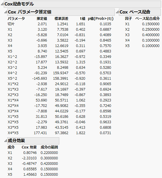

9. [OK]をクリックします。
図3.39 Cox配合
Cox Mixtures
Cox配合モデルのパラメータ推定値が、標準誤差および仮説検定とともにレポートに表示されます。右側にベース配合成分が表示されます。下に、配合成分の効果と範囲が表示されます。
