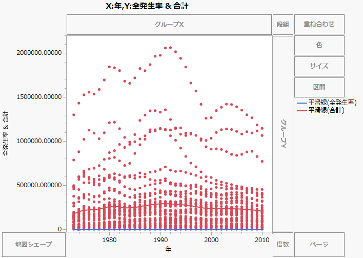

3. 「全発生率」と「合計」を選択し、「Y」ゾーンにドラッグします。
4. 「年」を選択し、「X」ゾーンにドラッグします。
図3.14 マージされた「全発生率」と「合計」
Total Rate and Total Merged
「全発生率」」の値はすべて0~1の間にあるため、ほとんど見えません。年間の平均を計算した後、第2のY軸を使用してこれらの値が見えるようにします。

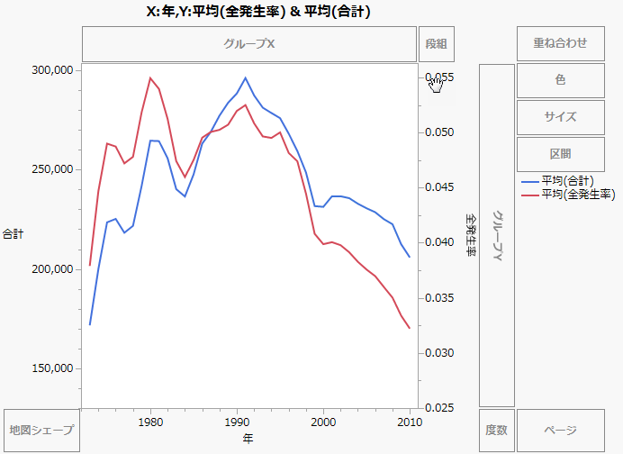

7. 「Y」ゾーンで変数名を右クリックし、[右へ移動]>[全発生率]を選択します。
図3.15 2つ目のY軸の追加
Second Y Axis Added
「全発生率」の軸が右側に追加され、両方の値セットが表示されるように両軸のスケールが調整されます。これで、2つの測定値の関係が目に見えるようになりました。たとえば、どちらの測定値も1991年を境に減少し始めていることがわかります。
