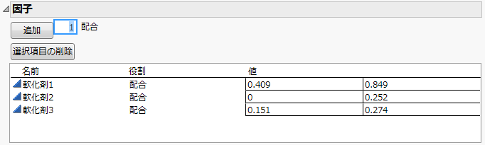

3. 「配合計画」の赤い三角ボタンをクリックし、メニューから[因子のロード]を選択します。
図13.20 軟化剤の実験に使用する因子と制約
Factors and Factor Constraints for the Plasticizer Experiment
