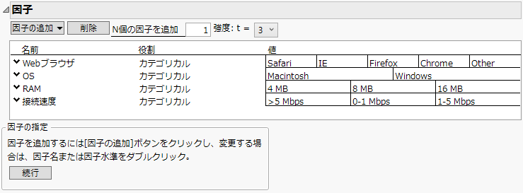

4. 「被覆配列」の赤い三角ボタンをクリックし、[因子のロード]を選択します。
「因子」アウトラインに4つの因子とその水準が入力されます。
図20.4 「Software Factors」の「因子」アウトライン
Factors Outline for Software Factors

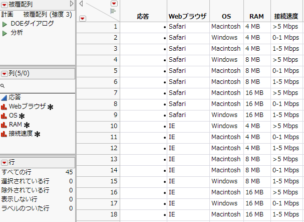

7. [テーブルの作成]をクリックします。
図20.6 「Software Factors」の「計画」データテーブル(一部)
Partial Design Table for Software Factors
計画がデータテーブルの形で表示されます。左上の「被覆配列」パネルで次の点に注目してください。
• 「計画」メモに被覆配列の強度が3であることが書かれています。
• 「DOEダイアログ」スクリプトは、被覆配列のウィンドウの設定を再現します。
• 「分析」スクリプトは、被覆配列計画で得られたデータを分析します。
