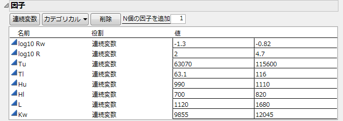

図21.29 試錘孔の例で使用する因子値をロードした「因子」パネル
Factors Panel with Factor Values Loaded for Borehole Example
メモ: rとrwの対数を因子として使用しています。
