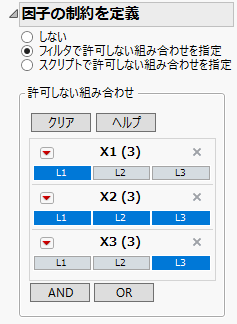

5. [フィルタで許可しない組み合わせを指定]を選択します。
6. 「フィルタリングする因子の追加」リストから、3つの因子すべてを選択し、[追加]ボタンをクリックします。
7. Ctrlキーを押しながら、次の水準を選択します。
– X1ではL1
– X2ではL1, L2, L3
– X3ではL3
図20.20 「因子の制約を定義」パネルに入力したところ
Completed Restrict Factor Level Combinations Panel

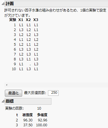

10. [計画の作成]をクリックします。
図20.21 「計画」アウトラインと「指標」アウトライン
Design and Metrics Outlines
「計画」アウトラインの冒頭にある注意は、制約のせいで設定が欠けている実験が1つあることを示しています。実験9がそれです。被覆配列の強度を2にするためには、X1がL1、X3がL3の組み合わせが必要です。しかし、この組み合わせは、X2のすべての設定で許可されません。
