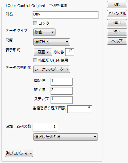

4. 「列名」に「日」と入力します。
5. 「データの初期化」リストから[シーケンスデータ]を選択します。
6. 次の値を入力します。
– 「開始値」に「1」
– 「終了値」に「3」
– 「ステップ」に「1」
– 「各値を繰り返す回数」に「5」
7. 「追加する列の数」の横に「1」と入力します。
図A.11 設定後の「列の新規作成」ウィンドウ
Completed New Columns Window
8. [OK]をクリックします。
