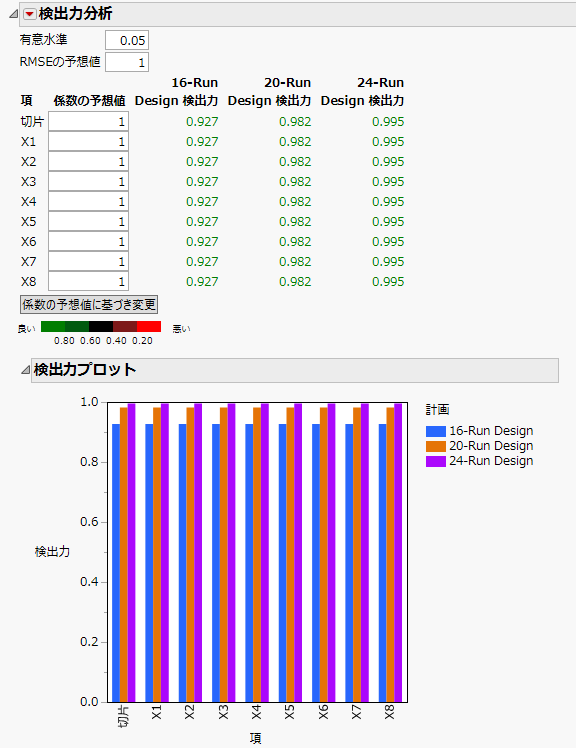

図16.8 「検出力分析」の比較
Power Analysis Comparison
モデルの係数がRMSEと同じ大きさである場合には、3つの計画すべてにおいて主効果に対する検出力は高いです。

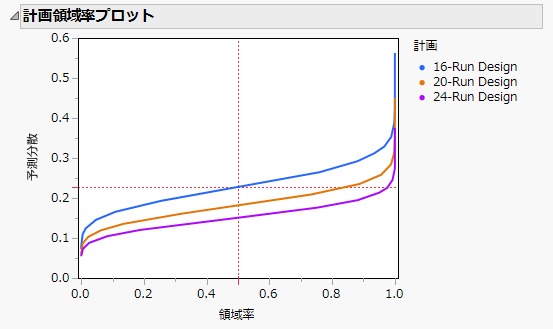

図16.9 「計画領域率」の比較
Fraction of Design Space Comparison
予想通り、実験回数24の計画の方が、他の2つの計画に比べて、計画領域全体における予測分散が小さくなっています。また、実験回数20の計画が実験回数16の計画より予測分散が小さいです。

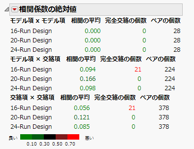

図16.11 「相関係数の絶対値」の比較
Absolute Correlations Comparison
「相関係数の絶対値」表には、「相関のカラーマップ」に示されている情報の要約が表示されます。3つの計画のすべてにおいて、モデルは主効果だけのモデルであり、「交絡項」には2因子間交互作用が含まれます。
実験回数16の計画では、「モデル項× 交絡項」を見ると、主効果と2因子間交互作用との間に完全交絡が9つあることが示されています。また、「交絡項×交絡項」には、2因子間交互作用において6つの項が完全交絡していることが示されています。

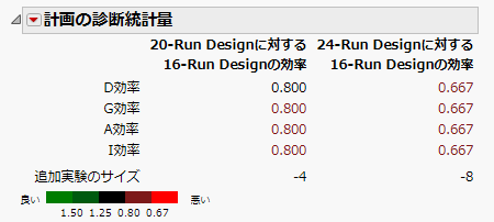

図16.12 「計画の診断統計量」の比較
Design Diagnostics Comparison
「計画の診断統計量」レポートでは、いくつかの推定効率の指標に関して、実験回数16の計画を、実験回数20の計画および実験回数24の計画と比較します。1を越える相対効率値は、その項目に関して基準の計画の方が好ましいことを意味します。1未満の相対効率値は、その指標に関して、基準の計画より比較対象の計画の方が好ましいことを意味します。すべての指標において、他の計画に比べて、実験回数16の計画の効率が低いことから、実験回数の多い計画の方が好ましいことがわかります。
