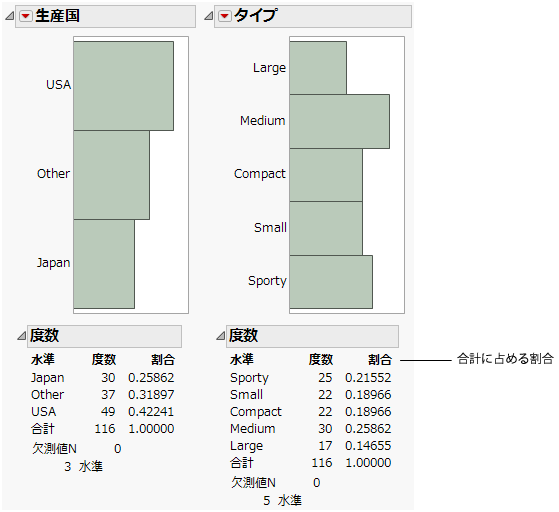

「一変量の分布」の実行
1. [ヘルプ]>[サンプルデータライブラリ]を選択し、「Car Physical Data.jmp」を開きます。
2. [分析]>[一変量の分布]を選択します。
3. 「生産国」と「タイプ」を選択し、[Y, 列]をクリックします。
4. [OK]をクリックします。
図5.9 「生産国」と「タイプ」の一変量の分布
Distribution for Country and Type
結果の解釈
レポートウィンドウには、「生産国」と「タイプ」について、棒グラフと度数レポートが表示されます。棒グラフは、「度数」レポートに示されている度数情報をグラフで示しています。「度数」レポートには、次の情報が表示されます。
• データのカテゴリ。たとえば、「Japan」は「生産国」の一カテゴリ、「Sporty」は「タイプ」の一カテゴリです。
• カテゴリごとの度数。
• 各カテゴリが合計に占める割合。
たとえば、コンパクトカー(Compact)は22台で、全体の台数116の19%を占めています。

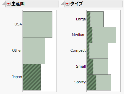

一変量の分布結果の操作
片方のグラフで棒を選択すると、別のグラフでも対応するデータが選択されます。たとえば、「生産国」の棒グラフで「Japan」の棒を選択すると、日本車にはスポーツカー(Sporty)が多いことがわかります。
図5.10 日本車
Japanese Cars
