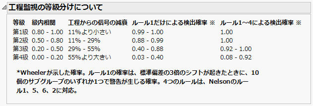

工程監視の等級
測定システムの「等級」もレポートされます。「等級」を理解するには、「工程監視の等級分けについて」という凡例に記載されている情報を、まず理解する必要があります。
図4.6 工程監視の等級分けについて
Monitor Classification Legend
この凡例は、第1級から第4級までの等級について説明しています。等級ごとに次のような情報が表示されます。
• 各等級に対応する級内相関の値
• 工程からの信号の減衰量
• Wheeler(2006)で説明されている方法で(ルール1だけを用いた場合、または、ルール1~4のすべてを用いた場合)、10個のサブグループによって、3シグマの変化を検出できる確率
Wheeler(2006)では、ウェスタン・エレクトリック(Western Electric)の8つのテストのうち、4つだけを用いています。「変化検出プロファイル」では、8つのテストすべてを選択できます。なお、Wheeler(2006)において、ルール1, 2, 3, 4と呼ばれているものは、ウェスタン・エレクトリックにおける、1, 5, 6, 2番のテストです。
ヒント: 凡例を非表示にするには、「測定システム分析」プラットフォームの環境設定で[工程監視の等級を示す凡例の表示]をオフにします。
