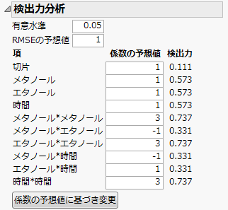

6. 「検出力分析」アウトラインを開きます。
「RMSEの予想値」はデフォルトで1に設定されています。過去の調査から「RMSEの予想値」が手元にあったとしても、この例ではそれを指定する必要はありません。なぜなら、ここでは「検出力を求めたい効果の大きさは、誤差分散の3倍である」と想定するからです。
7. 「係数の予想値」で「メタノール*メタノール」、「エタノール*エタノール」、「時間*時間」の隣に「3」と入力します。
8. [係数の予想値に基づき変更]をクリックします。
図15.9 係数に変更を加えた後の「検出力分析」アウトライン
Power Analysis Outline after Applying Changes to Coefficients
誤差分散の3倍の大きさを持つ2乗効果を検出する検出力は、0.737です。これは、モデルが3因子の応答曲面であることを前提としています。また、検定の有意水準は0.05と仮定しています。
