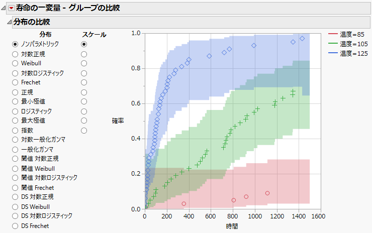

図3.16 分布の群間比較
Compare Distribution for Groups
デフォルトのグラフには、ノンパラメトリックな推定値がプロットされています。グラフから、コンデンサは温度が高いほど故障する確率が高いことがわかります。では、パラメトリックな確率分布をあてはめてみましょう。

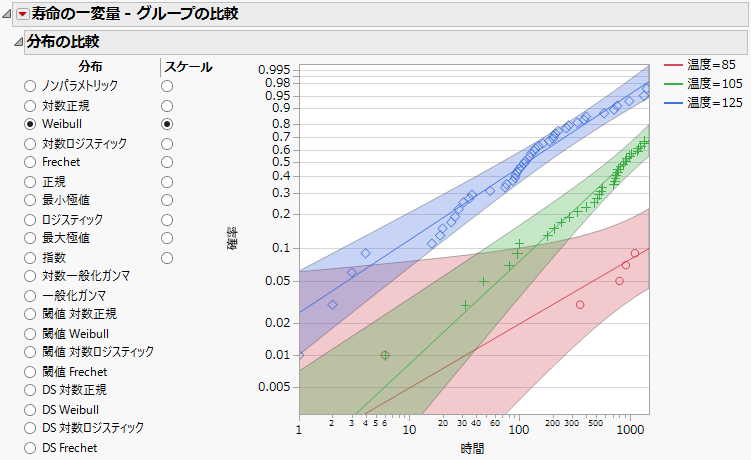

9. 「分布」と「スケール」に[Weibull]を選択します。
図3.17 Weibull分布のグループ間比較
Compare Weibull Distribution for Groups
Weibull確率スケールにプロットした場合、点は3つの直線にほぼ沿っています。これは、Weibull分布が、「温度」の各グループのデータに良くあてはまっていることを示します。
