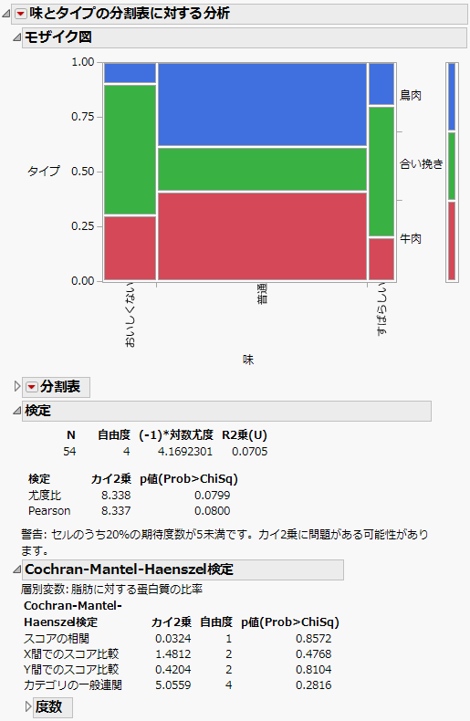

ホットドッグに関して、タイプと味の関係を調べてみましょう。
1. [ヘルプ]>[サンプルデータライブラリ]を選択し、「Hot Dogs.jmp」を開きます。
2. [分析]>[二変量の関係]を選択します。
3. 「タイプ」を選択し、[Y, 目的変数]をクリックします。
4. 「味」を選択し、[X, 説明変数]をクリックします。
5. [OK]をクリックします。
6. 「味とタイプの分割表に対する分析」の赤い三角ボタンをクリックし、[Cochran-Mantel-Haenszel検定]を選択します。
7. 層別変数として「脂肪に対する蛋白質の比率」を選択し、[OK]をクリックします。
図7.13 Cochran-Mantel-Haenszel検定の例
Example of a Cochran-Mantel-Haenszel Test
次の点に注意してください。
• 「検定」レポートを見ると、Pearsonのカイ2乗検定に対するp値は0.0800で、5%よりは少し大きいですが、ホットドッグの「味」と「タイプ」の間に何らかの関係があるかもしれないことを示唆しています。
• 一方、「Cochran-Mantel-Haenszel検定」レポートを見ると、一般的な連関性に対するp値は0.2816であり、5%よりもかなり大きくなっています。
