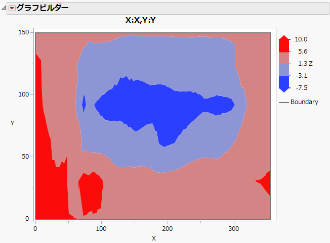

グラフビルダーを使用しても、図10.2に表示されているのと同じ等高線図を作成できます。
1. [ヘルプ]>[サンプルデータライブラリ]を選択し、「Little Pond.jmp」を開きます。
2. [グラフ]>[グラフビルダー]を選択します。
3. 「X」座標をクリックし、「X」ゾーンにドラッグします。
4. 「Y」座標をクリックし、「Y」ゾーンにドラッグします。
5. 深さ「Z」をクリックし、色ゾーンにドラッグします。
6. [等高線]Image shown hereアイコンをクリックします。
図10.3 グラフビルダーの等高線図
Contour Plot in Graph Builder
ご覧のとおり、「等高線図」プラットフォームを使用して作成したプロットは、グラフビルダーを使用したものと少し異なります。
