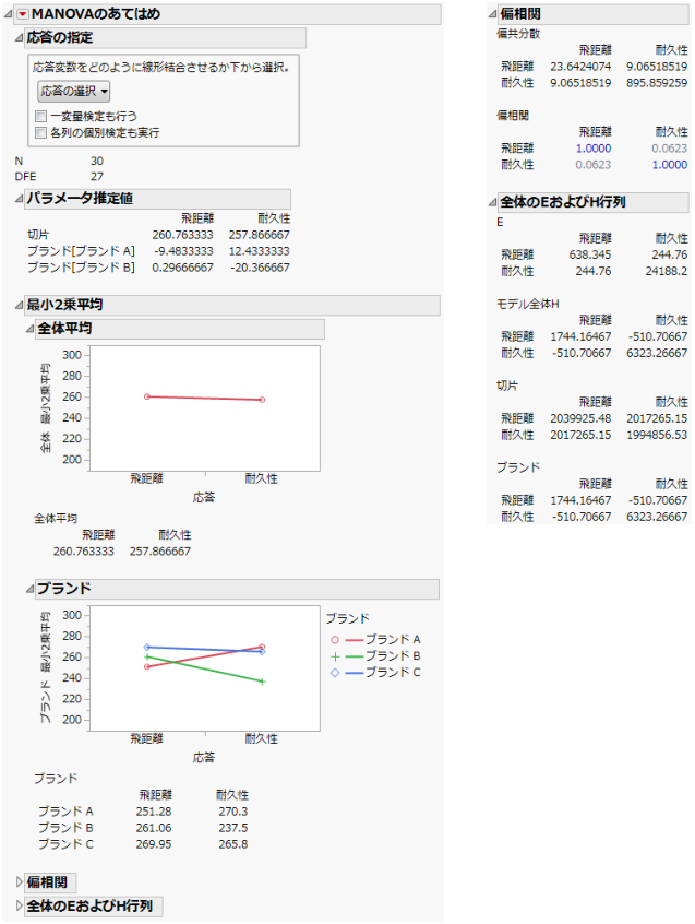

図9.2 MANOVAのレポートウィンドウ
Manova Report Window
この段階では、まだ応答の計画行列(応答に対する変換の行列)を指定していないので、検証したい仮説に対する統計結果が出力されていません。応答の計画行列を指定すると、多変量アプローチに基づく推定値と検定の表が表示されます。応答の計画行列の指定方法については、応答の指定を参照してください。
