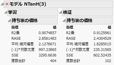

学習セットと検証セットの両方に対し、結果が表示されます。検証セットの結果を見ると、得られたニューラルネットワークが将来のデータをどれぐらい予測できるかが分かります。

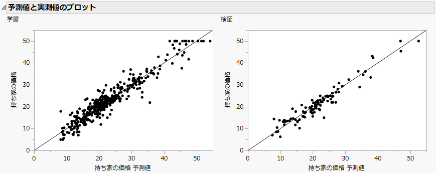

検証セットのR2乗は0.913と高い値になっています。このことは、学習に使用されなかったデータについても、モデルの予測能力が高いことを示します。モデルのあてはめを示すもう1つの指標として、「モデル NTanH(3)」の赤い三角ボタンをクリックし、[予測値と実測値のプロット]を選択します。
図3.7 予測値と実測値のプロット
Actual by Predicted Plot
点が回帰直線上に並んでいることから、予測値が実測値に近いことがわかります。
