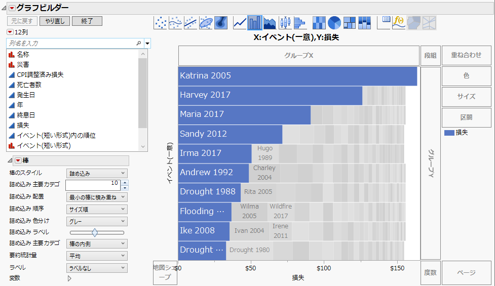

1. [ヘルプ]>[サンプルデータライブラリ]を選択し、「Billion Dollar Events.jmp」を開きます。
2. [グラフ]>[グラフビルダー]を選択します。
3. 「イベント(一意)」を選択し、「Y」ゾーンにドラッグします。
4. 「損失」を選択し、「X」ゾーンにドラッグします。
5. [棒]
を選択します。
6. 「棒」のオプションパネルで、以下の操作を行います。
a. 「棒のスタイル」で、[詰め込み]を選択します。
b. 「詰め込み 主要カテゴリ」を10に変更します。
c. 「詰め込み ラベル」スライダを左へ移動して、スライダの中央あたりに設定します。
図4.23 経済的に大きな影響を及ぼした気象事例の詰め込み棒グラフ
上位の10個のカテゴリが青い棒の棒グラフとして示されています。これは、「詰め込み 主要カテゴリ」に「10」を指定したからです。主要カテゴリ以外のものはグレーで表示され、いくつかにはラベルが表示されています。どの棒も、その上にカーソルを置くと、詳細が表示されます。
このグラフを見ると、1980年~2018年に米国で発生した嵐の中で、2005年のハリケーンKatrinaが経済的に最も大きな影響を与えたことがわかります。2017年のハリケーン(HarveyとMaria)も経済的に大きな影響を与えています。
